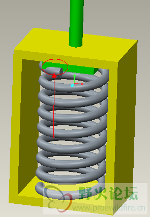

[原创] creo原创教程(七)--挠性零件之弹簧的装配

楼主这个弹簧模型是普通模型,如果需要装配的是两端压并磨平的弹簧,有什么好的方法?
或者,有些需要装配的扭簧,两端是沿扭簧半径切线方向伸出,要求装配后有固定的角度,如何设置挠性?

请教楼主,在零件模式里定义好弹簧的绕性后,到装配组件中,给定弹簧零件新的尺寸(基本上也就是长度改变节距改变),发现弹簧另外一个平面也就是拉升剪切平面不在了,一个平面还在,你这个图里面也存在这个情况,请问是正常的吗?

你的弹簧模型两端没有做剪切,一般实际零件是有上下平面的,不然弹簧竖着放是不是很难立着呢?
