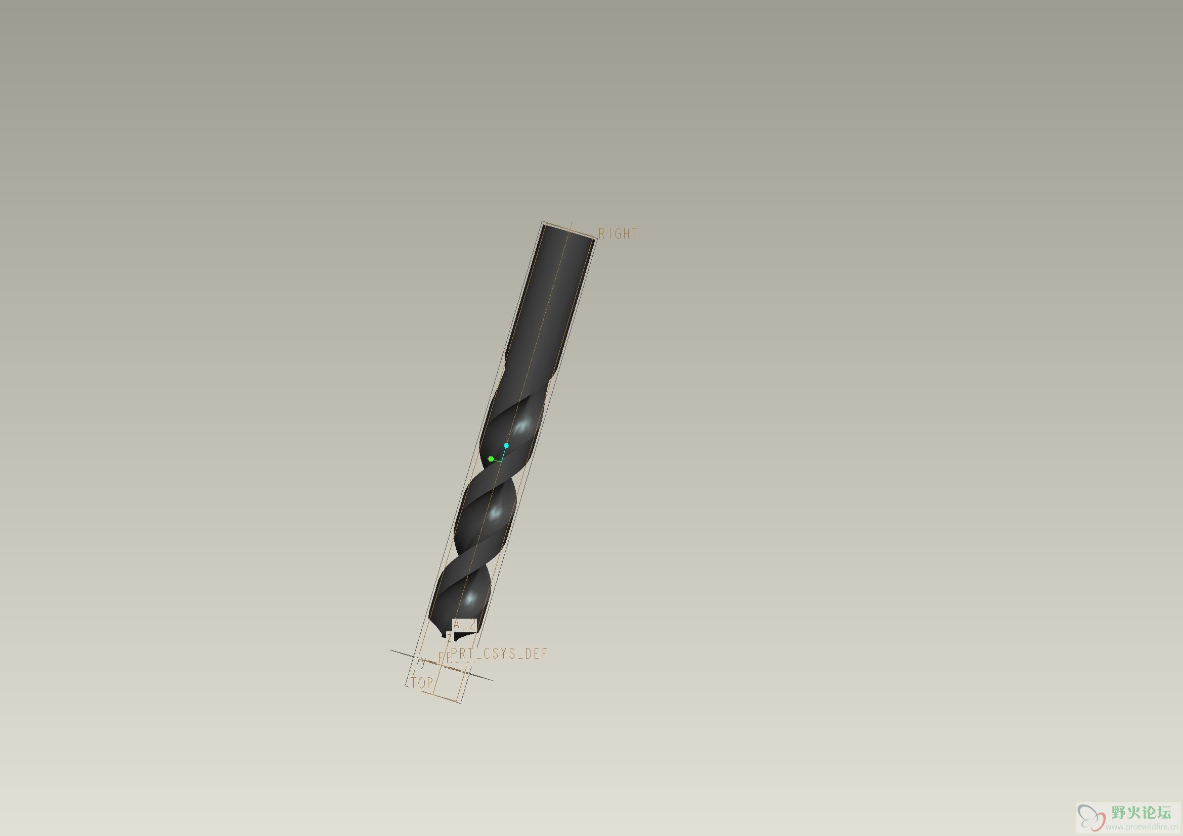

这是看了大侠的麻花钻照学的,不过他用了方程,我不懂,所以换了个做法。请高手指点。

难道是用圆扫描的??

论坛的麻花钻教程没用方程吧
 楼主| 发表于 2008-6-20 08:48 | 显示全部楼层
请教一下,那原图第二步的曲线,是怎么弄的呢?谢谢指点

我也可以做出来呀,应该是用螺旋扫描出来的,截面是一个弧状的,后面再以轴心阵列一个,搞定,

我用混合做的。。。。。
发表于 2008-7-10 19:40 | 显示全部楼层
麻花钻!一直在学习,谁知道怎么把那个截面精确地画出来啊,好像一般大家都是用圆弧去截的。。。。
