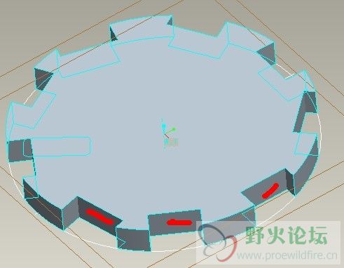

PROE 中单一两垂直面拔模的角度超过了30度,该用什么方法解决,求详细方法!
下图涂红色的面需拔模47度,请问该怎么做?

发表于 2011-9-12 22:52 | 显示全部楼层
扫个面,再替换就行了

发表于 2011-9-14 19:04 | 显示全部楼层
只能扫描切,再阵列;拔模角度仅限于30°~-30°
