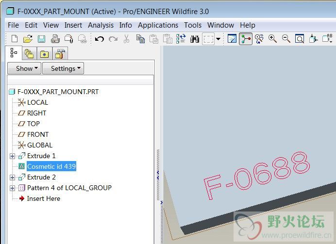

好久不用生疏了。请问如何修改Cosmetic特征?
图中的F-0688 改为F-0904。
谢谢

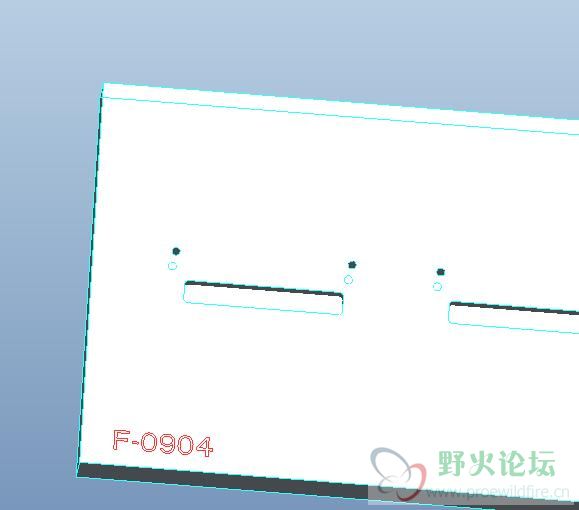

发表于 2011-9-12 16:42 | 显示全部楼层
我用CREO整了下,右击特征-编辑定义-截面,,,在草绘下右击文本,修改

发表于 2011-9-13 09:55 | 显示全部楼层
右击修饰选编辑定义-截面-双击F-0688 改成你想要的

发表于 2011-9-13 09:56 | 显示全部楼层
这是修改后的prt
