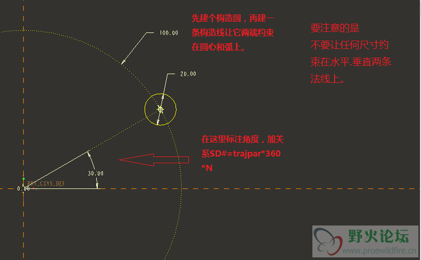

 楼主| 发表于 2011-9-16 11:16 | 显示全部楼层
原帖由 garylyz 于 2011-9-15 14:13 发表
为什么我跟着用那个关系式,但是画不出来呢?求楼主回复!!
主要是截面不好做。。看下面的图,有解释,不懂,再问我。。
