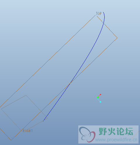

我想要用方程式输入来创建一个圆柱分度凸轮的廓面曲线,基本参数和方程式在附件的WORD文档中给出了,但是方程式怎么修改都不对,看别人做的很简单,拿过来后就做不出来,请高手指点我的方程式哪个地方错了,给个正确的方程。我的方程:
c=130
t1=t*3/4+1/8
f1=t1*120
fi=45*(2+pi*t1-2.25*sin((pi+4*pi*t1)/3))/(4+pi)
f2=22.5+fi
w=3*pi*(1-3*cos((pi+4*pi*t1)/3))/(8*(4+pi))
rp1=130
A=125
r=25
sita=atan((-(A-r)*cos(f2))/(rp1*w-(A-r)*sin(f2)))+180
rou=17.5
x1=rp1+rou*cos(sita)
y1=rou*sin(sita)
z=-r
x=x1*cos(f2)*cos(f1)-y1*sin(f2)*cos(f1)-c*cos(f1)+(z1+A)*sin(f1)
y=-x1*cos(f2)*sin(f1)+y1*sin(f2)*sin(f1)+c*sin(f1)+(z1+A)*cos(f1)
z=-x1*sin(f2)-y1*cos(f2)

发表于 2011-9-12 19:53 | 显示全部楼层
z 和z1

发表于 2011-9-13 18:07 | 显示全部楼层
坐标系应该是笛卡尔,我试了一下出来了一条空间曲线
 楼主| 发表于 2011-9-14 15:18 | 显示全部楼层
能出来曲线,但是曲线不正确。 和预想的差距比较大。
