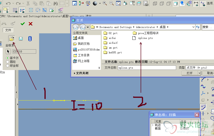

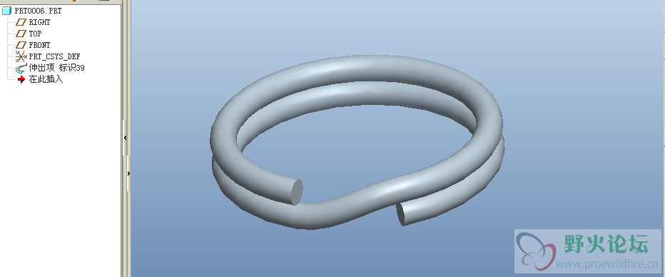

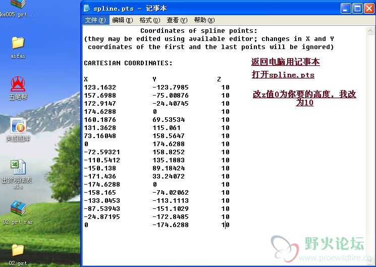

其实是一步,操作是复杂点,大家不要以模型树的一步是一步作的。建模简单,快捷才是最好的。复杂是浪费时间,工作有多少时间让你浪费,根据站友的要求,说下样条线上的点是怎么做出来

楼主草绘轨迹里面样条线上的点是怎么做出来的啊,怎么控制他们精确地落在圆上啊?

我自己又想了一个笨办法,利用右键切换约束的状态,切换的时候鼠标不动,这样就可以近似保证所有的点都在一个投影圆上,同时点又没有约束死,然后就可以更改每个点的Z坐标值。
