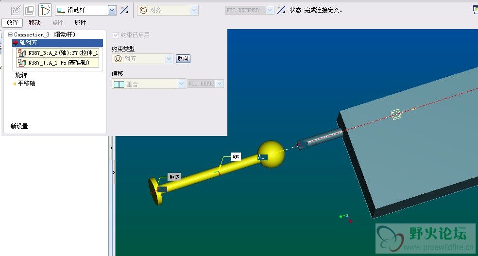

发表于 2011-9-10 22:56 | 显示全部楼层
用滑块在地面滑动举例:先是滑块运动方向的线与基体(地面)运动方向的线连接,然后滑块底面与地面地的面连接
(图片仅供参考约束项目)

发表于 2011-9-11 09:19 | 显示全部楼层
1、轴对齐
2、在杆件上选取与杆件运动方向平行的面或基准面,在基体上选择与刚才选择的面平行的面
