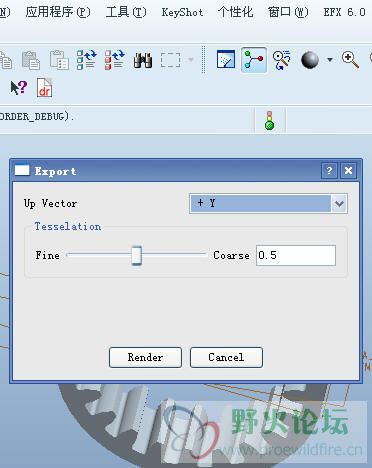

打开PROE后  在PROE中启用keyshot时  都会先跳出一个对话框  是什么情况

正确安装
要挂上的话关键的一步是这样:
先安装借口文件:ProE_Plugin_32
关于Pro/ENGINEER接口安装
接口安装完后,如果Pro/ENGINEER菜单中没有KeyShot这一项,请在config.pro(
在F:\Program Files\Ptc\proeWildfire 5.0\text里)中添加一行
prodevdat X:\Luxion\KeyShot\Plugins\wf5\protk.dat(指定安装位置)
注意:以上这一行为参考,具体请参考你的安装目录,其中wf2、wf3、wf4、wf5
,分别对应2.0、3.0、4.0、5.0  安装成功后,用PROE打开一个文件,点菜单下面后见下图,OK

恩 是啊  就是跳出三楼的那张贴图 这个是什么意思啊 看不懂  着两个选项要设置吗  望大虾们帮忙解答一下

发表于 2011-9-12 15:08 | 显示全部楼层
原帖由 manuhujie 于 2011-9-10 22:53 发表
接着往下走就可以了。
画面的意思就是选渲染是向上的方向,默认Y+方向。
以及解析度。

o   知道了  原来是这个意思啊
