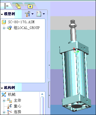

在做一个气缸与活塞之间的配合,但是施加同轴,曲面匹配,之后发现再装连杆的话,那活塞上下位置无法动了,清问这之间的配合是怎样实现的!谢谢

气缸与活塞配合是滑动杆!连杆和活塞是销钉配合

间隙配合
