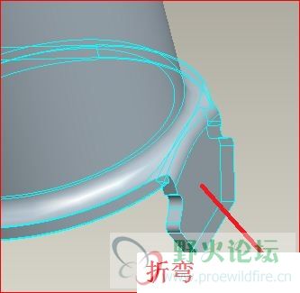

大家帮忙看下,图中红线标识的折弯是怎么做的;
(折弯后与底端R角相干涉,做不了)

红线标注的必须是过渡圆弧,否则在实践模具拉升不出效果

图片中的折弯是别人用SW画的,但我在PRO/E中画时却不能实现,有什么方法?
模具可以拉伸折弯的,已实际生产较多数量。
