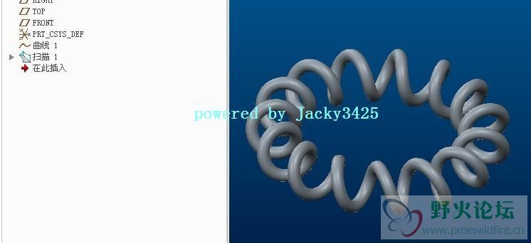

一步VSS环形绕簧

发表于 2011-9-9 15:27 | 显示全部楼层
能把三维图发上来么?
71
发表于 2011-9-9 16:04 | 显示全部楼层
采用关系式画出曲线扫描即可
以下是柱坐标下的曲线方程:
r = 2*sin( 10*t*359.99)+15
theta = t * 360
z =2*cos(10* t*360 )

发表于 2011-9-9 17:04 | 显示全部楼层
3楼的兄弟把窗户纸点破了啊 哈哈,lz的图就是简单的vss,这个要是做的有点技术含量,就用关系式 旋转角度 sdX=trajpar*360*n(n为自然数,就是圈数)

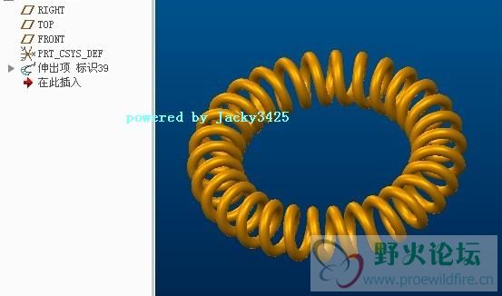

 楼主| 发表于 2011-9-16 17:25 | 显示全部楼层
再来一个~~~
