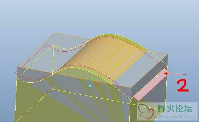

[已解决] 怎样用原文件弄成下图那个啊?按视频说用偏移里面的替换,替换不了啊

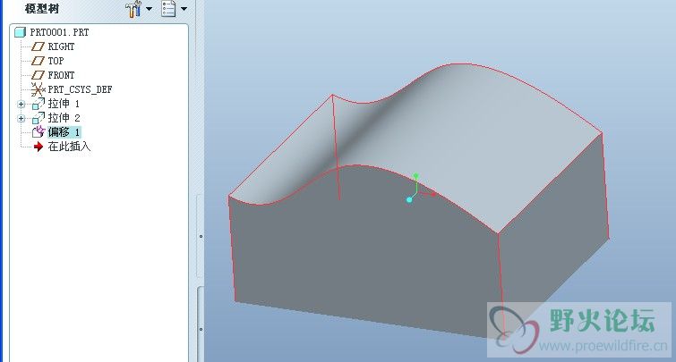

是不是选择有问题
是先要将实体的表面选择了,然后再点先弯的曲面
请看下面步骤与PRT

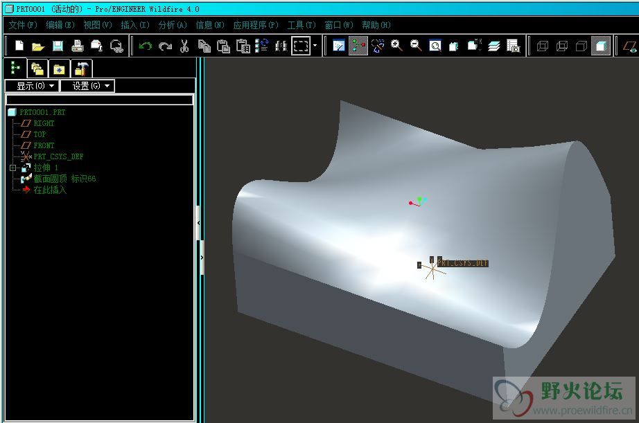

刚刚看了下,应该是你画哪个实体拉伸时刚好就在曲面的边上的问题,有时软件会计算不出来,我将尺寸改小点就行了,由原来的80改为78

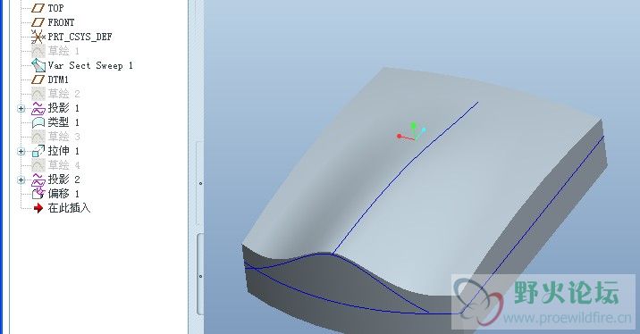

可能是精度问题,你将精度调下
