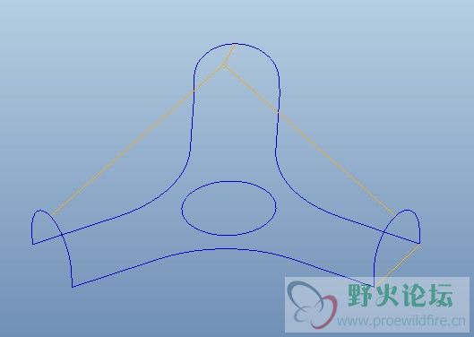

朋友给我一个图片,
一个IGS文档,
说要我帮他做成这样的一个效果,苦思良久,奈何能力有限,
请大家帮忙
02.rar
3.09 KB, 下载次数: 41
 楼主| 发表于 2011-9-9 09:25 | 显示全部楼层
原图曲线如下!

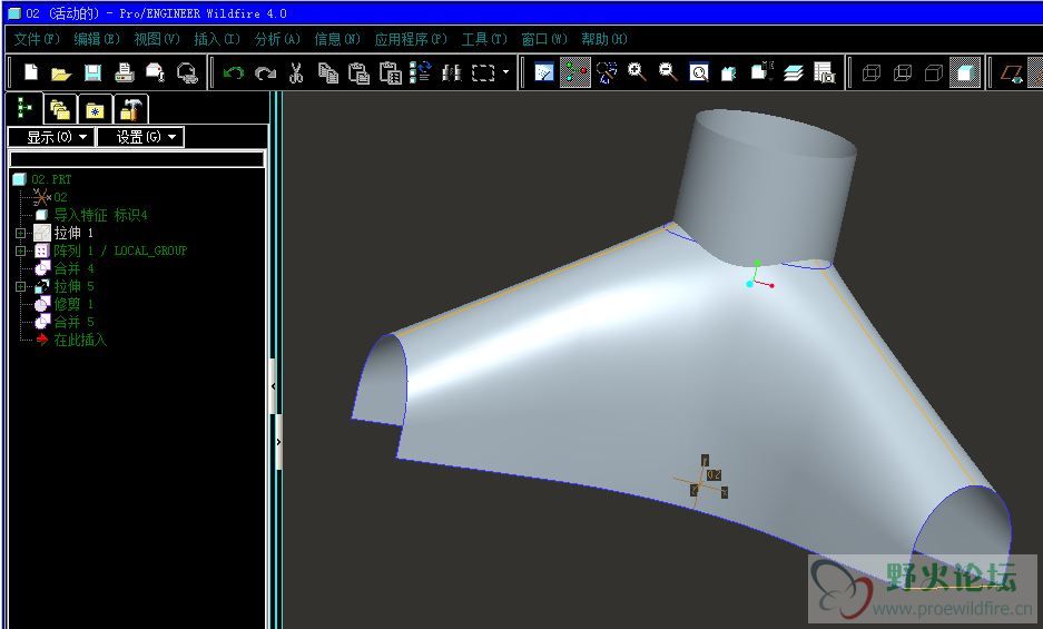

发表于 2011-9-11 20:24 | 显示全部楼层
来一个图;
1609
1952

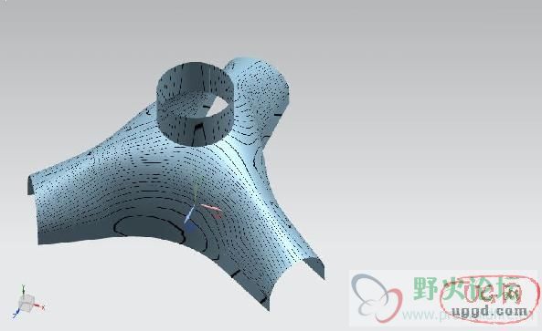

发表于 2011-9-11 20:25 | 显示全部楼层
再来一个:
473
575
发表于 2011-9-12 09:53 | 显示全部楼层
回复 7# qwerabcd 的帖子
看起来你的曲面更简洁。
不过搂住的更加“鼓”一些。

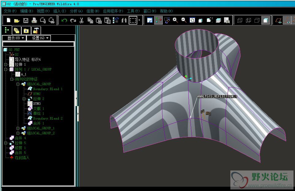

发表于 2011-9-15 12:41 | 显示全部楼层
看一下,
123
131
发表于 2011-9-15 18:04 | 显示全部楼层
这是ProE学习中很经典的一个补面例题,用ISDX造型会很简单,主要是一些边界的相切、曲率定义,很多将ISDX的书籍中都有的,你可以找一本看看,基本是先做周围三个半圆,再把中间的三角区补起来,难点在于将三角形曲面合理转变成四边形的!
