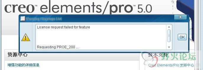

昨天还好好的呢,我一个一个的关的呢,今天就出现这个东西了呢

请问版主,这个需要怎么样的简单方法解决啊????
发表于 2011-9-9 10:40 | 显示全部楼层
这个估计是你把安装proe时,有一个存放license的文件夹移动或更改名字导致的。正常情况是不会出现这种问题的。

我的也是出了这个问题,安装几次都是一样,请高手解决。
发表于 2011-9-11 18:59 | 显示全部楼层
首先,需要对原先安装的同一版本进行完全删除,然后把LICEANSE确认一定要存在相对固定的地方,关闭时尽量正常退出

别去改电脑的物理地址,否则也会出这样的问题。
