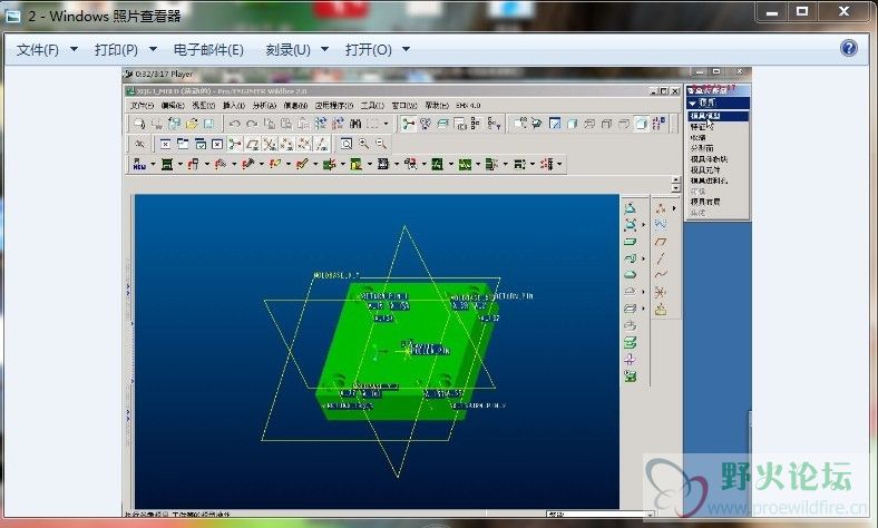

为什么我的EMX没有模具管理器,从哪里找出来?
像下面的这个一样的!大师出来帮帮我!

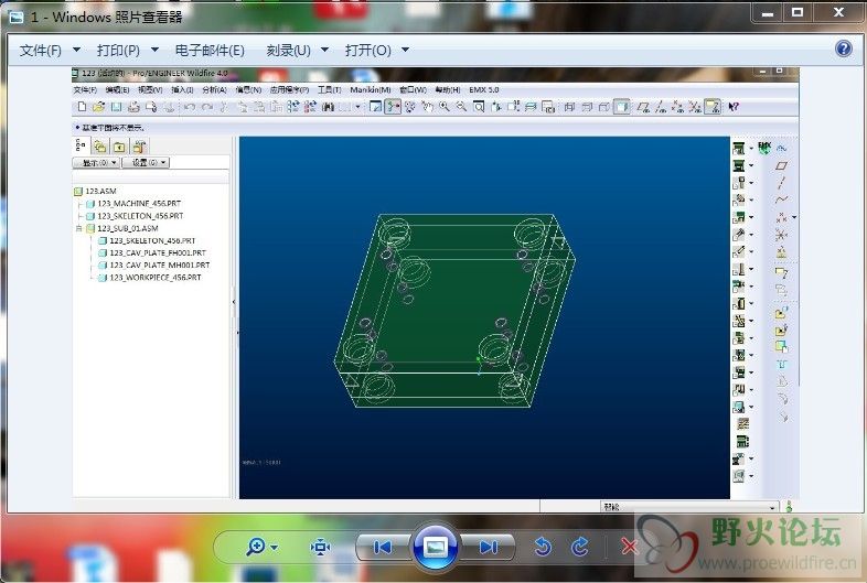

我是用EMX的定义新项目进去的,林清安教程 里也是从定义新项目进去的,但他进去有这个分模的菜单,我用4.0的怎么我的就没有了?
