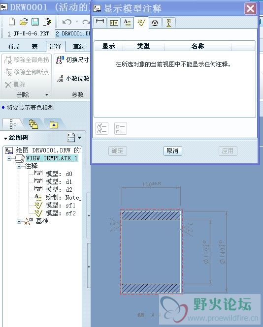

 楼主| 发表于 2011-9-9 14:16 | 显示全部楼层
回复 2# 野火 的帖子
剖断的第一次节处可以标,比如一块很长的板上面打了很多孔我就要破断N节,但是中间的位置不好标注粗糙度,标上去就自动跳了

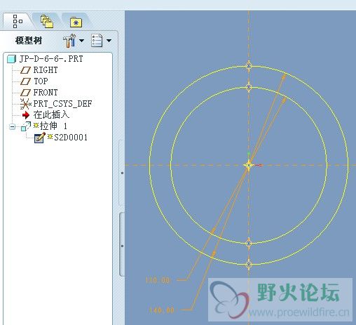

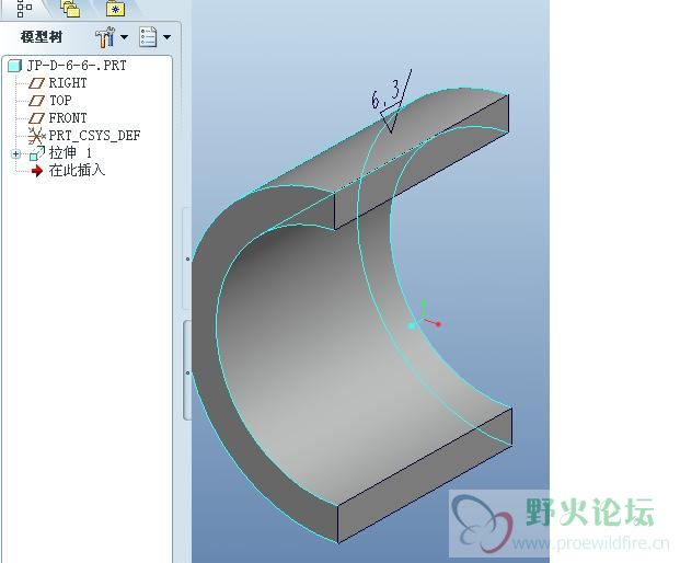

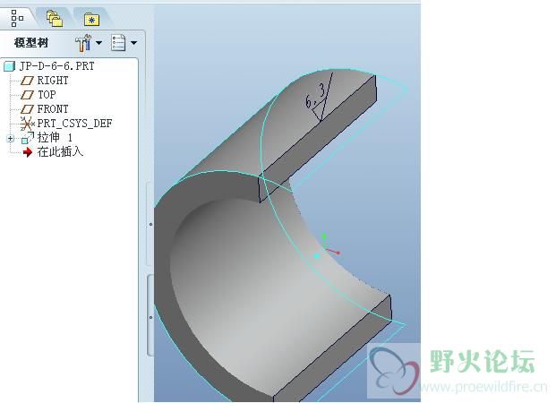

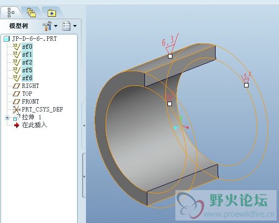

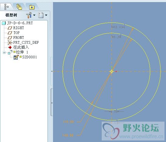

发表于 2011-9-10 01:12 | 显示全部楼层
应该是这样么一回事!
我也时不时的遇到, 今晚决心已给解决了 往下看 还不明白就下工程图文件慢慢研究!
祝你 马到成功
光洁度对比.part1.rar
195.31 KB, 下载次数: 0
光洁度对比.part2.rar
21.31 KB, 下载次数: 0
