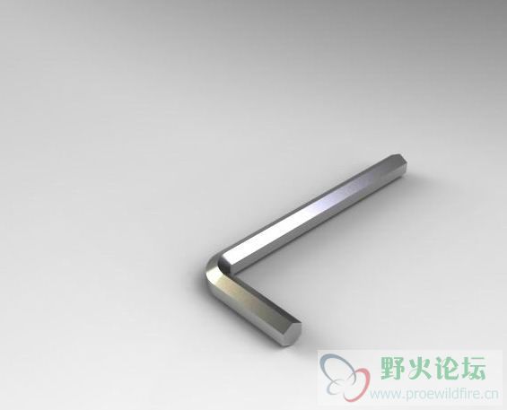

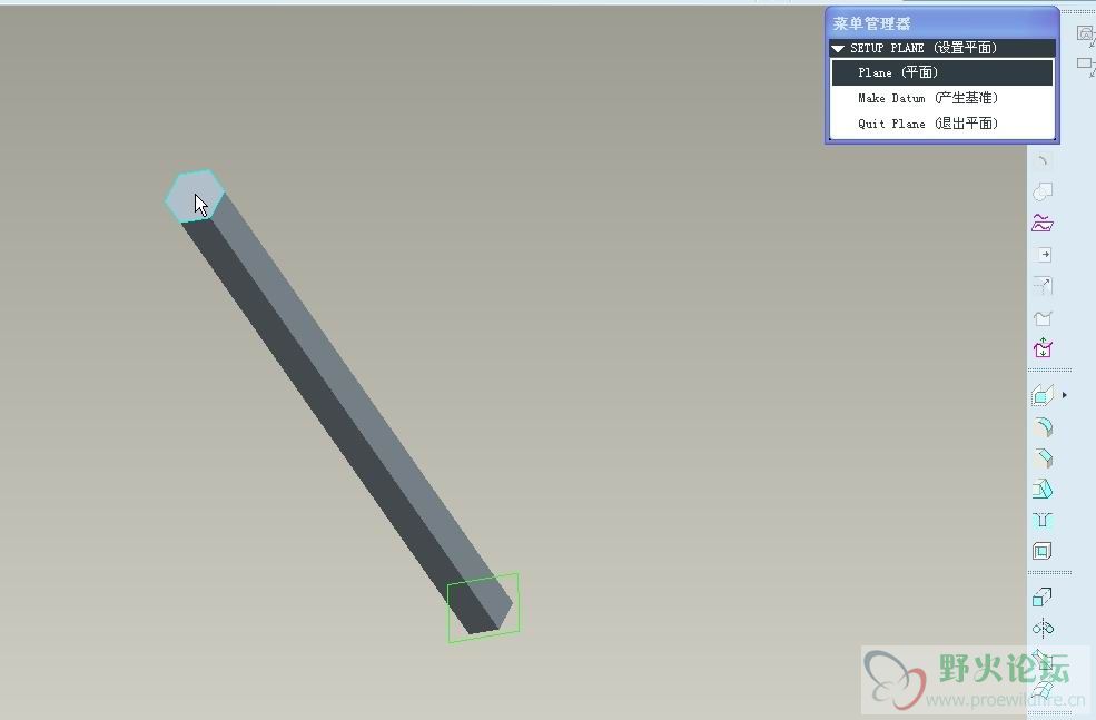

creo原创教程(四),条条大路通罗马,内六角扳手,今天不用扫描,用骨架折弯
画内六角扳手,一个扫描最简单了,有人会问,内六角扳手用扫描那么简单为什么还用什么骨架折弯,
今天为了举例,画个截面比较简单的图形,试想,如果零件的界面不规则,零件的外形也不规则,而且这折的弯也不是规则的,你用扫描是做不出来的,或者做出来也是相当的麻烦,今天用内六角扳手来说明骨架折弯的操作。
proe高级应用之骨架折弯

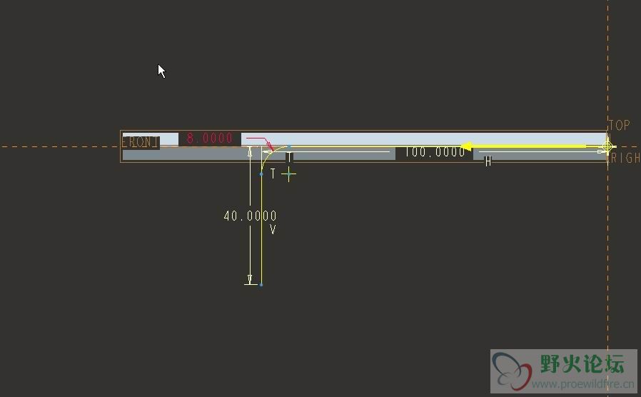

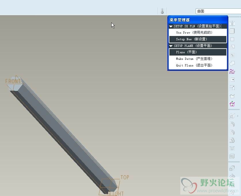

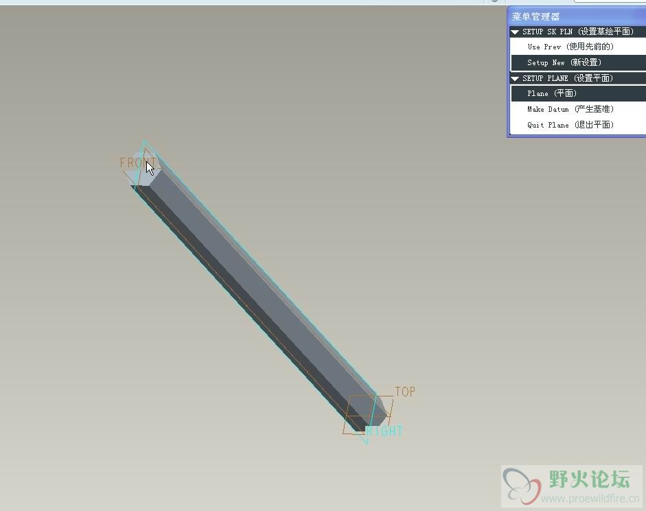

1.建立一个草绘平面,画一个正六边形,内六角为8mm,然后拉伸处一个实体来,长度为140mm

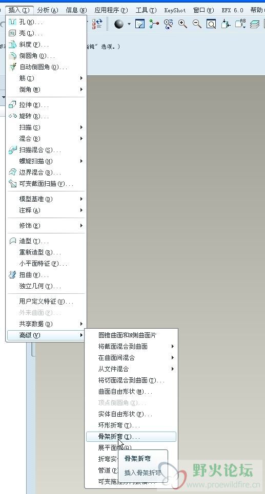

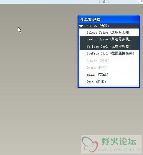

2.点插入--高级--股价折弯,选择草绘骨架线,单击完成

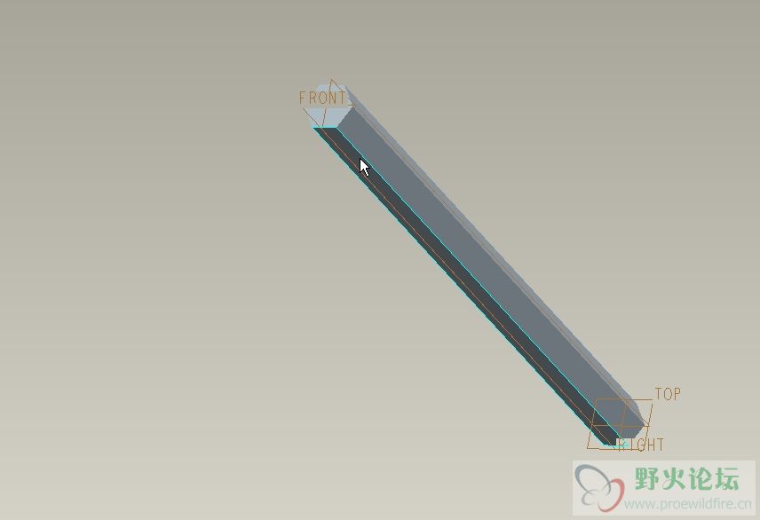

4.选择要弯向的面,选择顶部的平面,零件就折弯了,折弯线是按照刚才草绘的形状折弯的,这个草绘线的长度选取多长,折弯后的实体就有多长,就跟之前拉伸的140mm长度无关了。 10.jpg
