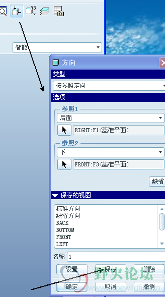

~~~我有位同事,他建了个模型,现在需要用这模型出工程图,但转工程图时软件提示保存的视图名称FRONT未存在于模型中,无法创建,打开三D图看,里面的三个基准面都改成DTM1,DTM2,DTM3,而且视图方向那只剩下标准方向和缺省方向,其余的6个方向不知哪里去了,在这请教各位大侠`~~是不是软件哪里被修改了?如果是要怎么样改回来?再说明一下,只是要用那模型出工程图~~~~
我用的是3.0版本

发表于 2011-9-8 13:31 | 显示全部楼层
视图方向,选几何参照,选俩个垂直平面ok

发表于 2011-9-8 14:22 | 显示全部楼层
你可以试下在“重定向--保存的视力里”先将DTM1,DTM2,DTM3这几个参照面改成FRONT,TOP等几个名字看看
如果还不行,就将模型导出为STP格式,然后新建一个PRT,将STP导入,这样就有默认的基准面了,不过这样会比较麻烦,并且不好修改
查看附件中图片,不管你模型中有没有基准面,只要在试图定向中做好定向,取好名字并保存,然后在工程图中选择这个定向视图的名字就可以了,这样就能按照要求定向,我做的零件不论简单与否一律使用自己定义的定向,下面图示中选取的前面、下面可以任意选,单这两个面必须垂直,也可以是模型上的实体面,道理一样

发表于 2011-9-8 19:53 | 显示全部楼层
学习4楼他创建的视图名称是 1, 你创建一个名称为 FRONT 的视图就行了
