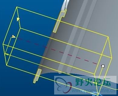

为什么在实体上去除材料时,会有曲面留在实体上?为什么除去不掉?求知道的人解释~非常感谢~

你原来就有曲面在上面,你用线框模式就能看到曲面了 切除实体时切除的只能是实体,不能切除曲面,同样切除曲面时切掉的只有曲面,实体是切除不了的

还原了还是一样的~也不知道是什么原因造成的~

再用曲面切除就可以了

我也觉得是这样~~以前的参照曲面没有合并掉?或者,没有隐藏

楼上说的都对~看来只有更努力才能成为高手了~感谢各位提供的解决方案~
