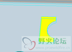

内部折弯.gif 如图,我想把板内部的黄色部分折90度,请问怎么折?

能不能一步冲折成型呢?实际中零件的折弯部分不是方形是个比较复杂的形状

发表于 2011-9-8 13:21 | 显示全部楼层
成型 就可以了!

发表于 2011-9-8 14:18 | 显示全部楼层
用  创建成型   命令就可以实现一步成型。

发表于 2011-9-8 15:48 | 显示全部楼层
支持五楼意见,LZ折弯后还要冲成环形?
 楼主| 发表于 2011-9-8 15:55 | 显示全部楼层
原帖由 scorpioclx 于 2011-9-8 14:18 发表
用  创建成型   命令就可以实现一步成型。
请问下你用的是模具还是冲孔命令?
160
253
发表于 2011-9-8 16:00 | 显示全部楼层
钣金模块中的命令。

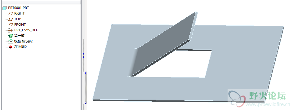

 楼主| 发表于 2011-9-8 16:13 | 显示全部楼层
那个命令后面对话是模具和冲孔吧,是不是要先创建个冲头?
