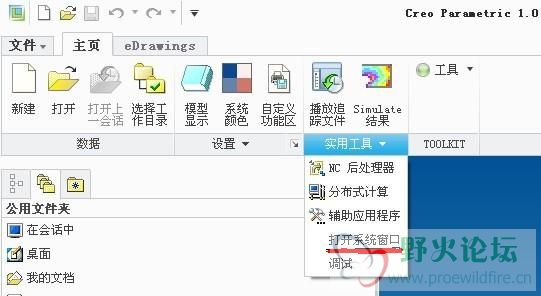

我现在安装的Cero 1.0 M010版本,我现在删除旧版本,找不到系统窗口(就是用来输入PURGE命令删除旧版本的)了,哪位知道的烦请告诉我一下。谢谢!

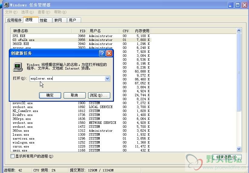

是不是桌面的东西全没有了,图标没有了,任务栏也没有了,如果这样
你可以同时按住ctrl+alt+del键调出任务管理器,再点文件--新建任务,在里面输入explorer.exe,按确定,桌面一下就回来了,图标和任务栏也回来了,
还有,你可以试一下重启么,一般这种情况都是在卸载某种软件时导致资源管理器出错造成的,造成资源管理器非正常退出

感谢各位,我的意思是新版的CERO 1.0里的系统窗口(输入purge删除旧版本的窗口)不知道在哪里打开,我现在找不到。

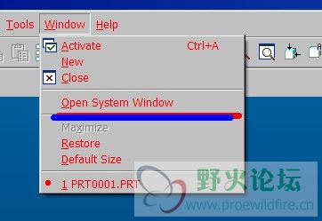

发表于 2011-9-9 21:23 | 显示全部楼层
是这个吧

发表于 2011-9-10 09:17 | 显示全部楼层
回复 7# lsm9751 的帖子
朋友 creo里面已经不识别purge了,qphjop贴的图是刚打开creo时工具。
工作模式下,你找不到~~~
从文件 管理文件去执行你想要的操作,这个比proe效果好。。。
