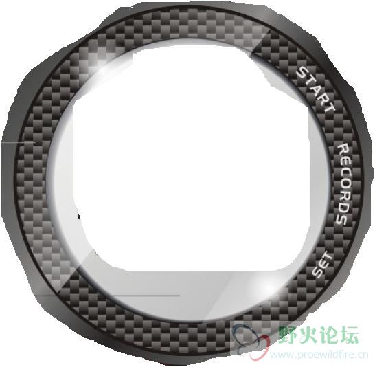

求教请各位大虾草蓆纹用什么最简单的方法画出来。如图
现在要开模了,已咨询过不能晒了,晒不出这效果,所以一定要精雕铜工再EDM,请大虾帮帮忙。
如有方法是否可以将PRT文件附上,要有步聚的。谢谢

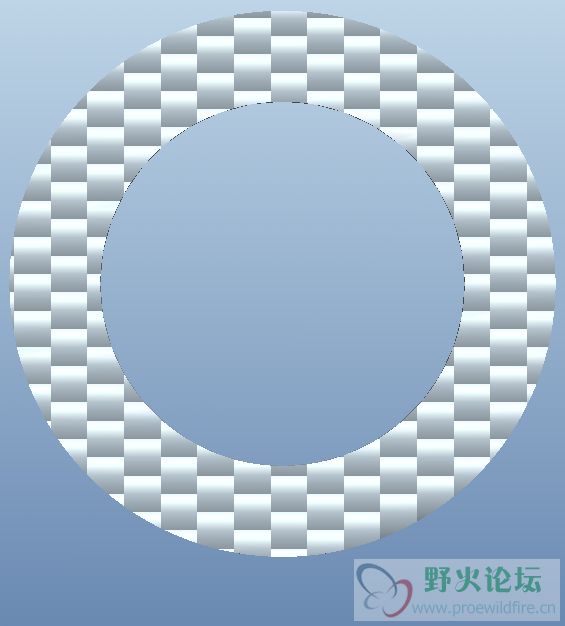

发表于 2011-9-8 08:58 | 显示全部楼层
扫描阵列不就完了啊?

发表于 2011-9-8 17:29 | 显示全部楼层

回复 4# anser_qiu 的帖子
兄台这是怎么做出来的啊?可否贴个模型树,或者传个PRT啊,帮人帮到底嘛,呵呵……

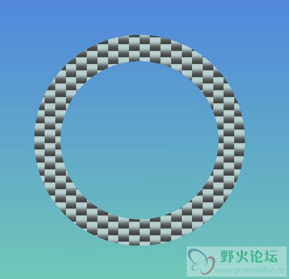

发表于 2011-9-8 20:42 | 显示全部楼层
参考图片见下图,参考阵列方法见prt。顺带问下EDP是什么啊。精雕倒是见过了,EDP是啥子。

 楼主| 发表于 2011-9-11 08:31 | 显示全部楼层
回复 6# ty2c26 的帖子
谢了,但不开你的PART文件,我公司是4.0的。可否用低的版本上传,
EDM是打火花的意思
