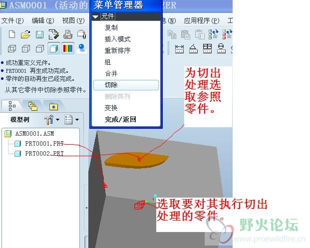

发表于 2011-9-8 01:03 | 显示全部楼层
布尔运算
先组装好-不能为包装元件(完全约束)-编缉-元件操作-切除-看下图
本人现用 Creo Elements Pro 5.0
