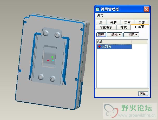

谁能告之X视图管理器下面的X截面是怎么使用的。怎么样才能看到剖面

新建-选择剖面-设置为显示/不显示。

看你要怎么样剖了,可以选择区域剖也行。具体自己可以根据自己的实际情况定。

因为你目前无截面,所以,首先新建、根据需要建立如单一截面、阶梯截面、展开截面等,然后再设置显示,选择你已建立的需要显示的截面就可以了。

视图管理器——X截面——新建——中键单击——(平面简单)完成——选取你要用来剖切的平面——在视图管理器中右击Xec0001(当然你也可以命名为其他)——设置为活动——OK
当然这是最简单的用平面剖。你也可以做转折(多个平面)剖。

双击创建的剖面即可看到剖开的状态

新建剖面后双击就可以了
