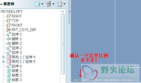

我再坐一个零件的剖视图,用了阶梯剖视,为什么我做了剖视以后图上尺寸就变了,轮廓也变小了,和原来的尺寸不一样了,我三维图尺寸都正确的。求高手指点

发表于 2011-9-7 14:39 | 显示全部楼层
看附件

 楼主| 发表于 2011-9-7 15:34 | 显示全部楼层

发表于 2011-9-8 15:49 | 显示全部楼层
对,就是上面的意思。

发表于 2011-9-8 16:07 | 显示全部楼层
轮廓变小可以用比例改变解释,但是尺寸也变就是另外的问题了,看下你在工程图中定义的的阶梯剖截面显示形式,全部展开,全部对齐等等,可能跟这个有关,检查下,或者都试一下,看看哪种是你想要的,个人认为这里的阶梯剖功能不理想

 楼主| 发表于 2011-9-9 16:48 | 显示全部楼层
是可能因为剖分方法不一样有缘故
