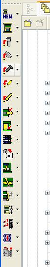

昨天下了emx4.1 m350,安装后怎么也出不来左边的工具栏(如下图),之前装emx4.1 m150时也是有时能出来,有时出不来,请高人指点一下是那里出错了,该怎么设置,谢谢!

EMX/text里面的config。win移到PTC目录下的TEXT里面··再启动proe就可以了··
可能你里面有重复的文件···把以前的给覆盖了就可以了

谢谢斑竹了,已经找到原因了,原来在工作目录中有个 config.win.1 文件,按照proe的启动顺序,工作目录中的 config.win.1 是最后读取的,所以覆盖了text目录下的 config.win 文件,导致出现以上问题。
