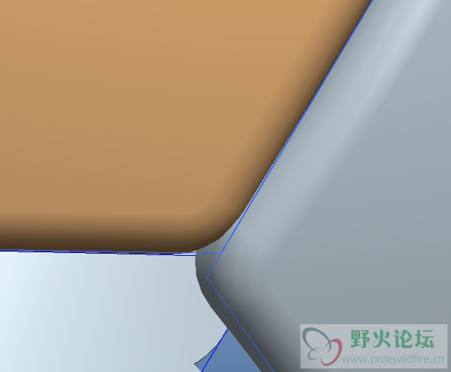

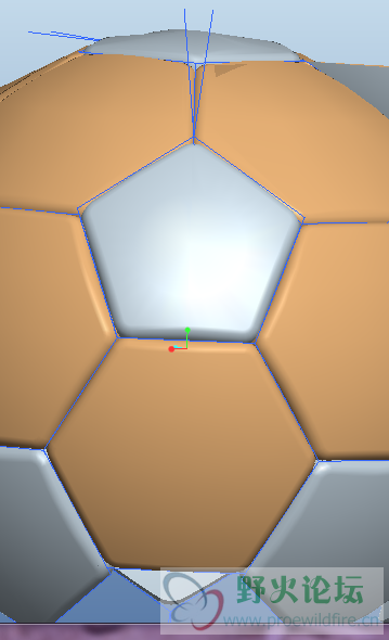

为什么足球最后拼到一起后会有缝隙,下面附图片,那位帮忙解决下!
就这挤着在!
就这挤着在!
这儿有缝隙。
这儿有缝隙。

是装配的时候没有装配到位吧,我是用3个对齐约束装配后就能到位了。。
不知道你的问题是不是和我说的一样

回复 2# mda07037 的帖子
我觉得问题不是出在装配上面,因为我用同样的方法画好了一个,给个邮箱我把prt发你。你分析哈子原因!

那些空隙是必须的,你倒角了不可能封很严的

难道说你画的面薄了?我乱猜的哈。。。304351227@qq.com
