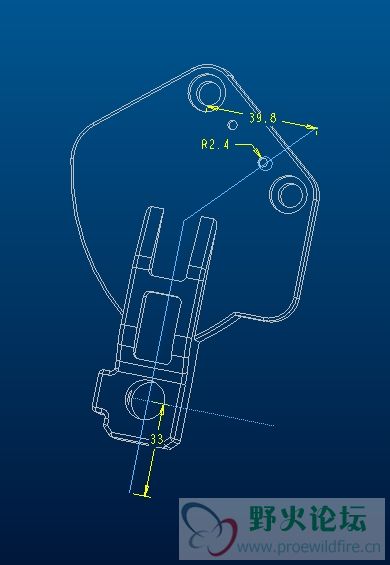

在零件模块下,一不小时,时常出现草绘状态下的尺寸。很讨厌。求解。
如下图所示。

发表于 2011-9-6 17:39 | 显示全部楼层
没尺寸你咋画啊  把草绘给隐藏看看

 楼主| 发表于 2011-9-6 18:39 | 显示全部楼层
退出草绘状态,尺寸还在。

发表于 2011-9-6 19:35 | 显示全部楼层
不知为什么,有时会出现这样的情况。工程图中的标注有时也会出现在零件模型上。期待高手解决。不过,把零件状态下的“注释”关掉就好了。至于彻底把它去掉还没有更好的办法,只能让它不显示。该按钮与基准平面、轴等的按钮在一处,好像是黄色的。

发表于 2011-9-6 21:26 | 显示全部楼层
是你创建的注释尺寸吧,不需要删除就行了,不想显示就按你说的关掉

发表于 2011-9-6 22:04 | 显示全部楼层
不知道怎么添加图片。草会打开以后有“显示尺寸”,“显示约束”等等图标按钮。把那个关掉即可。
