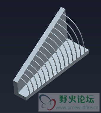

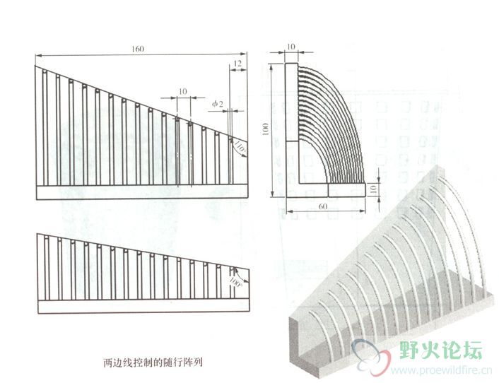

經典的陣列求賜教

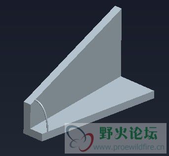

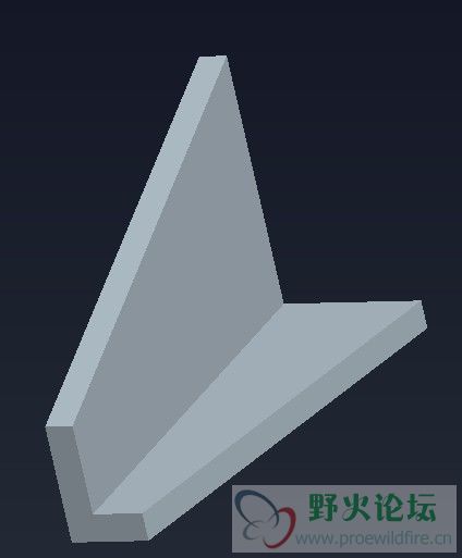

第一步 先做出如下图(这个有多种方法,这在我就不详细了)

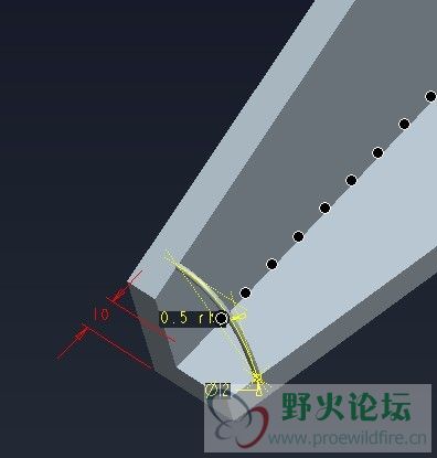

第二步,利用VSS先做出如下图
第三步,阵列第二步的特征如图
[ 本帖最后由 weiyu 于 2011-9-6 19:10 编辑 ]

 楼主| 发表于 2011-9-7 08:35 | 显示全部楼层
陣列選什麽類型的陣列?尺寸?
645
891
 楼主| 发表于 2011-9-7 08:43 | 显示全部楼层
出來了 ,謝謝二樓的兄弟,鄙視四樓的,呵呵,開玩笑的
