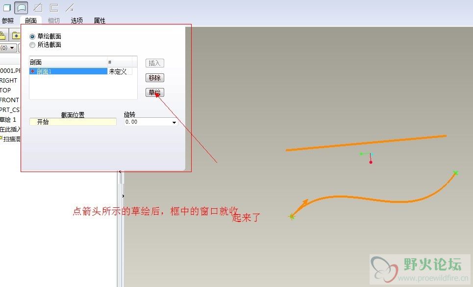

RT,点草绘的时候不能进入草绘的界面。我是新手,希望大家说详细点。谢谢!

知道了   分享给大家
原因:主要轨迹需要比次要轨迹长。
