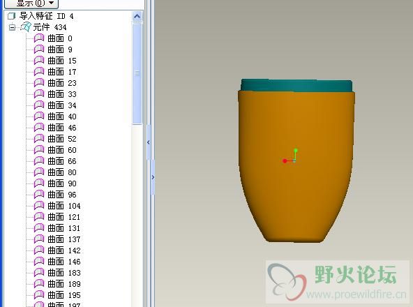

别人弄好的图纸,我打开的时候怎么还原出来呢,还原在原始的图纸,就是他们做图时候的各种特征,比如有拉伸,旋转等等

上面的图纸就是没有旋转拉申等,怎么转换出来呢,有人知道吗,谢谢

这个是没有办法的,
除非他给你原始档

哦,谢谢,塑胶壳用两个曲面做成封闭也可以吗,就是不用实体做成的图纸也可行?只要是封闭的那做出来的壳就是实体,对吧

你这个曲面,实体化一下就好了

你真天真,能这样搞的话他还费这劲干嘛!

看你那个模型树,好像是导入模型后再增加特征的?

特征识别行不行呀?我也没试过

这东东只能看,不能看人家是怎么画出来的,用什么样的功能画出来的

没有办法的
