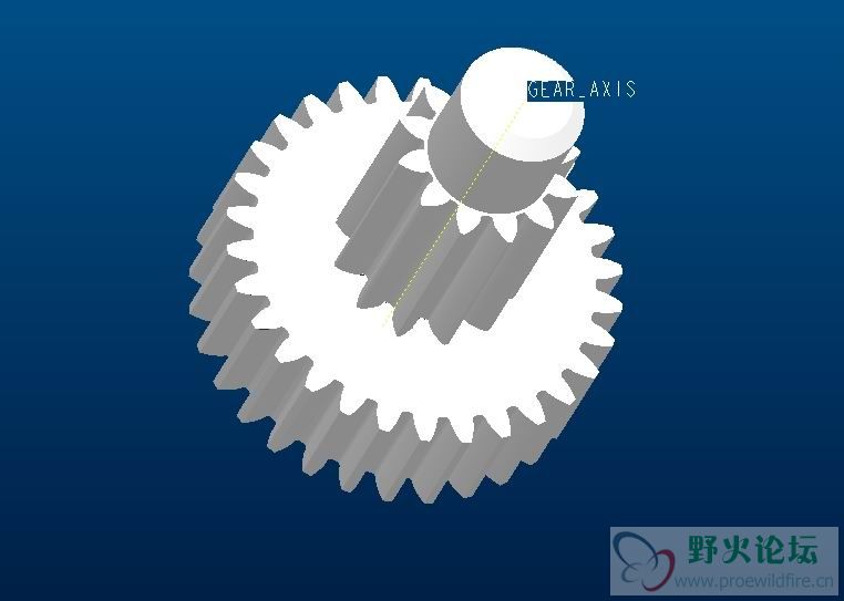

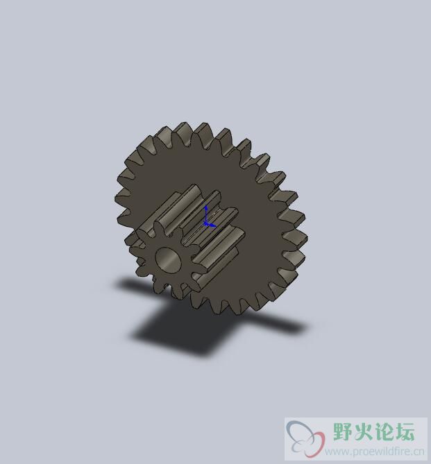

这种齿轮怎么用参数画?我知会画一部分上面的小轮怎么画?哪要两个参数吧?怎么做?

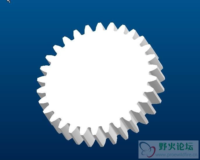

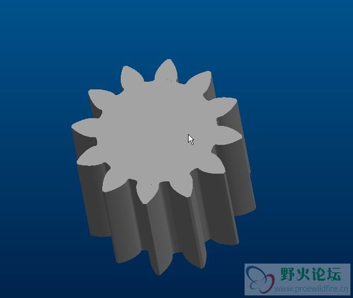

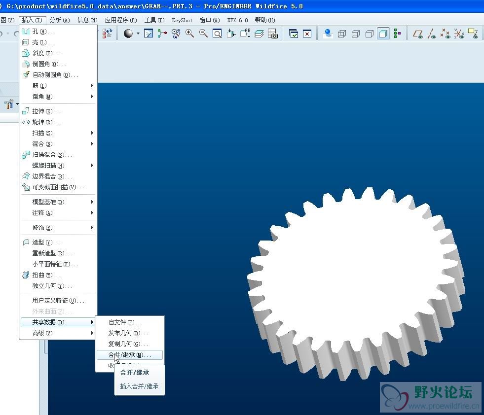

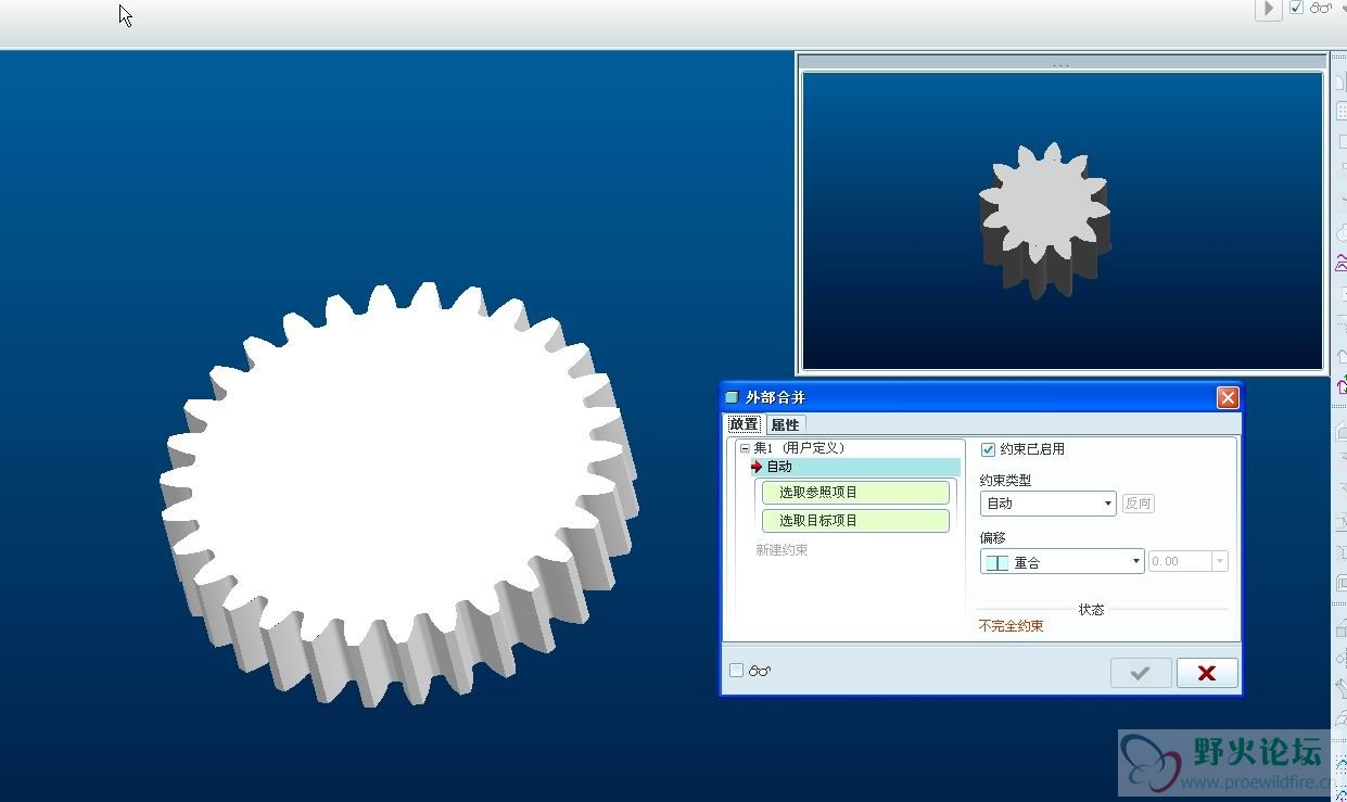

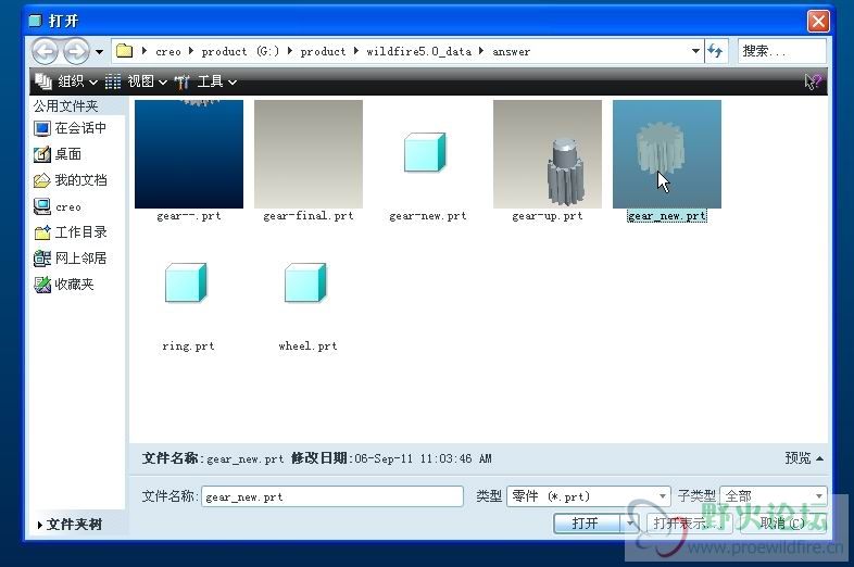

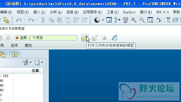

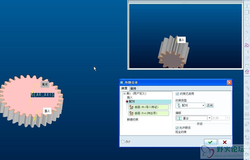

参数化可能有点麻烦,lz可以分开画,然后--合并继承就可以了,看图

请教那这种齿轮不用参数画,要怎么画?就一般拉伸,切割,阵列?除了你这种方法。

2楼正解,先拆成两个齿轮,分别用参数画出来。再合并到一起。

这样要是修改参数就比较麻烦一点,最好做一个2连齿轮参数化模型

二楼的合并、继承讲得好,学习了。

学习了,楼上的合并与继承,貌似很实用,还没有用过!明天上班试试
