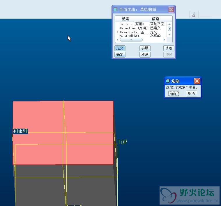

1.首先在top面上建立一个矩形,然后拉伸出来个立方体.

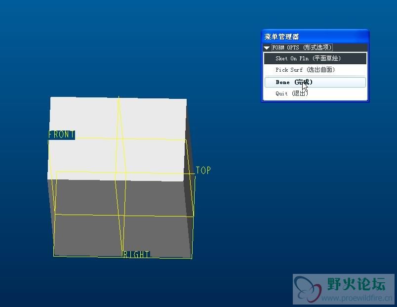

2.点击菜单栏上的插入--高级--实体自由形状,弹出菜单管理器
3.弹出的菜单管理器有 平面草绘和选出曲面两种方式,平面草绘意思是选择了一个平面,你可以草
    绘处一定的形状,进行分割控制点,调整点的位置;而选出曲面是指在整个选中的曲面上进行分割点,
    这样分割的点比较多,是哪种方式得看具体的情况而定。

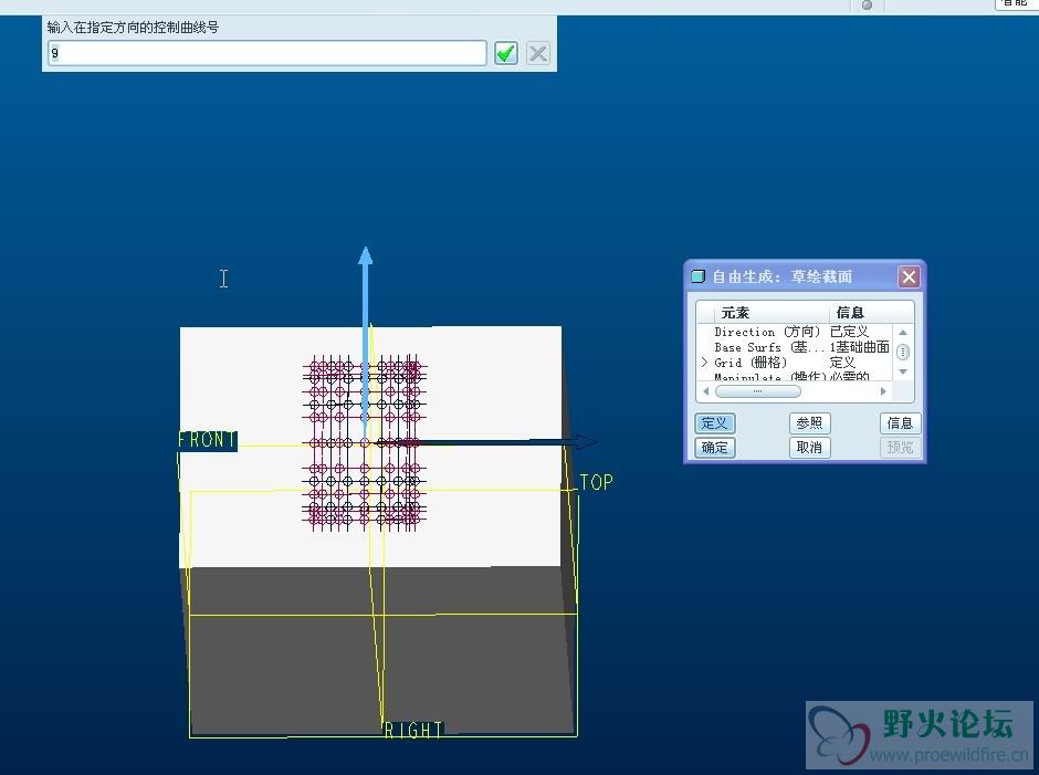

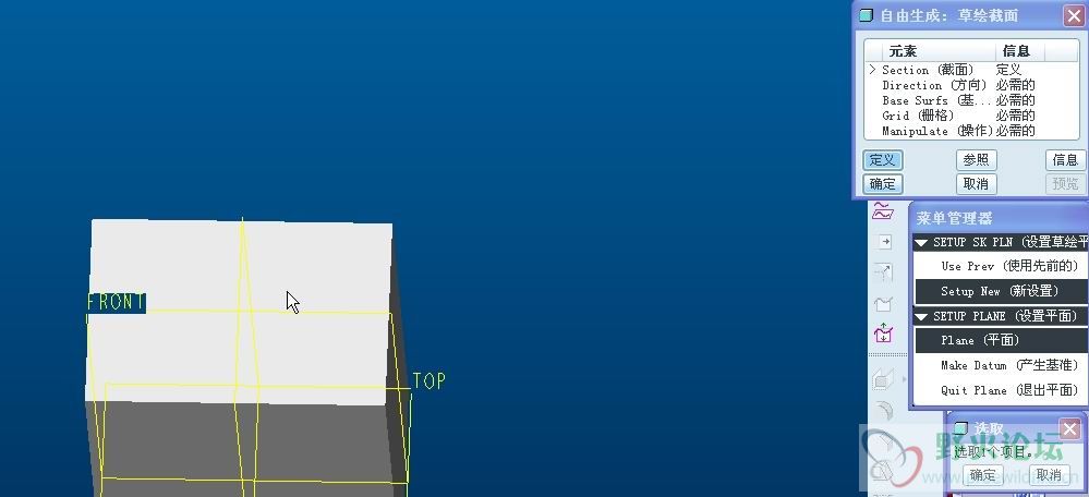

    选择平面草绘,---按完成按钮--选择平面,选择方向--确定--缺省,草绘 ,注意 这里的草绘只能
    画矩形或是平行四边形,或是圆形,我画个矩形,然后打钩,然后选择你要生成控制点的面,就是你

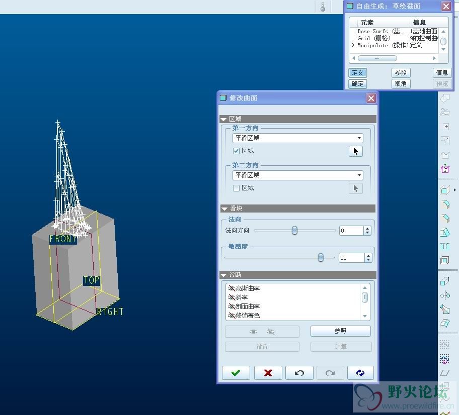

    刚才草绘的那个面,弹出控制曲线号,实际就是控制点的多少,我接受默认,弹出修改曲线按钮,可

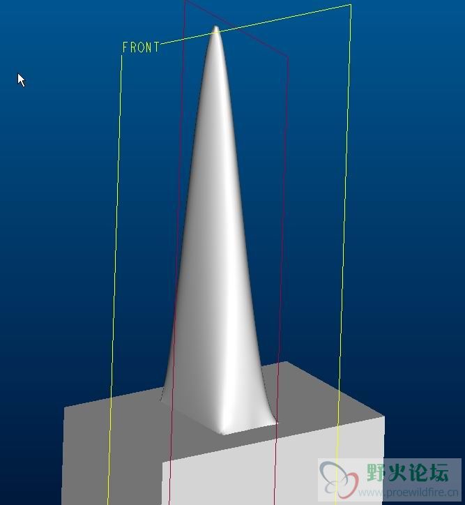

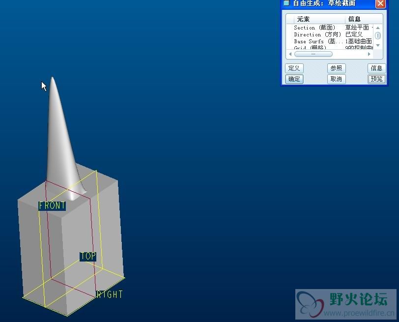

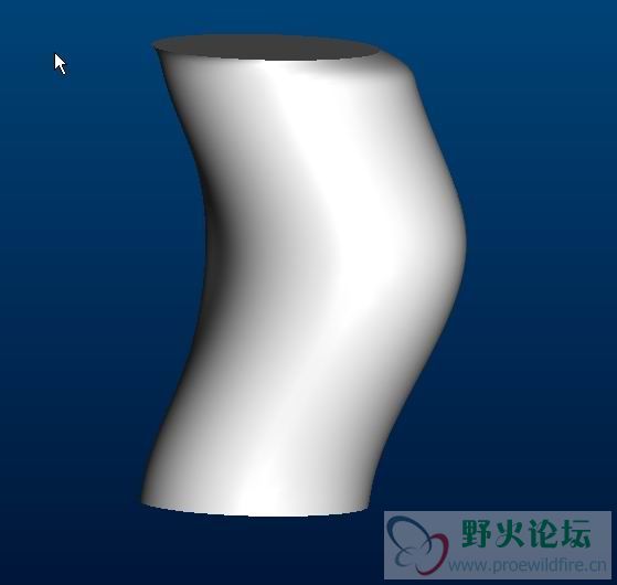

    以看到刚才画的图形上有很多的白线 还有控制点,你拖动控制点,可以看到点随鼠标一起运动,拖
    动其他的控制点,可以拖出任意的形状来,自由形状就是这个道理,看我拖动的 想不想迪拜的帆船
    酒店的形状,学过c4d的朋友应该很熟悉这种拖动控制点的方式建模,c4d就是这样建模的,
    打对号,点确定,看形状出来了。
