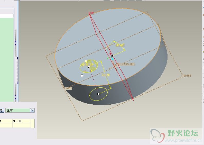

在零件设计中径向孔特征中的次参照有什么特殊的要求吗?为什么我在圆盘上可以确定一个径向孔的径向次参照,但是轴向次参照为什么怎么也找不到呢?哪位高手会 指点一下我  谢谢了

就是这个图  谢谢了

发表于 2011-9-5 17:03 | 显示全部楼层
楼主,孔的轴向次参照不应该就是你要打孔的那个面吗?你的孔总不应该是两头都封口的吧?
 楼主| 发表于 2011-9-5 17:30 | 显示全部楼层
回复 4# juck0410 的帖子
要打孔的那个面主参照啊

发表于 2011-9-7 12:26 | 显示全部楼层
主参照就是要打孔的那个面,其次就剩下定位参照,如轴线、方向,尺寸等
 楼主| 发表于 2011-9-15 15:07 | 显示全部楼层
在径向孔中那个次参照怎么确定?
