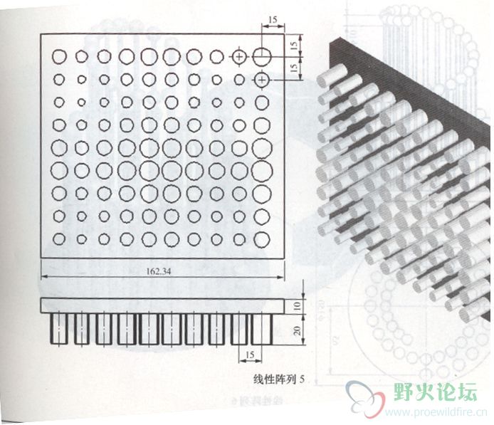

請高手指點一二:怎麼陣列這個案子

大小不一,期待高手
大小不一,期待高手

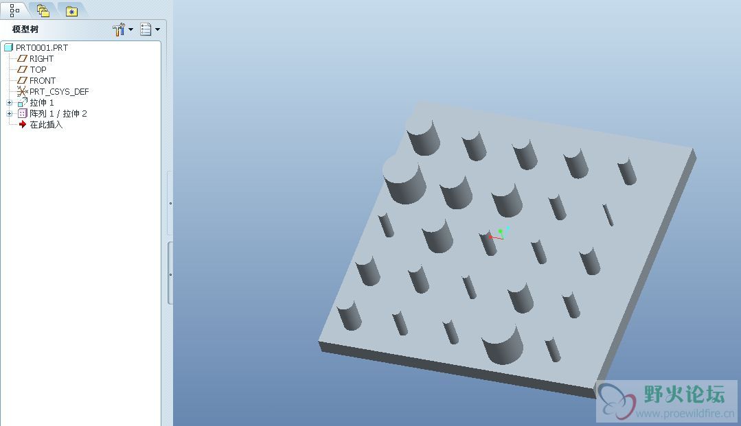

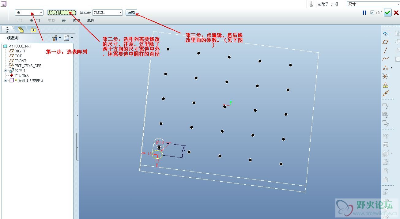

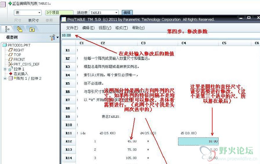

我随意的画了一下,尺寸没有安楼主的来,楼主有需要的话可以自己按我的步骤做。
当然如果在高度方向上的尺寸也有变化的话,只要在我这个方法的第2步里多先一个高度方向的尺寸,然后第4步里面自己修改就可以。
PRT档也上了,不过我的用的版本比较新,可能你不一定打的开。
我想我的说明已经很详细了,也不需要PRT档了吧。

发表于 2011-9-5 18:52 | 显示全部楼层
难道要每个修改

发表于 2011-9-5 20:29 | 显示全部楼层
原帖由 jsws 于 2011-9-5 18:52 发表
难道要每个修改
对啊,如果没有规律,则用表的方法是最省力的。
如果有规律,则可以用关系式、函数、程序等来完成特征的阵列
