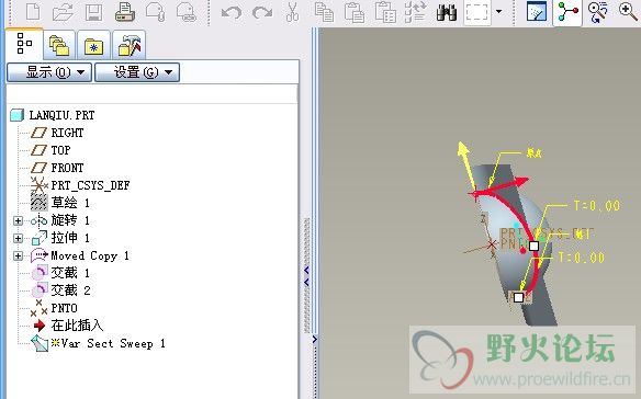

这个可变截面扫描为什么只能扫一条曲线??我想两条曲线一起扫!!请大侠们帮我合计合计!!!
发表于 2011-9-5 00:52 | 显示全部楼层
两条线扫肯定是可以的。但是这里一条线扫描不就行了么?

 楼主| 发表于 2011-9-5 11:29 | 显示全部楼层
回复 2# 闽轩才 的帖子
进不去草绘截面

 楼主| 发表于 2011-9-5 23:49 | 显示全部楼层
回复 4# dgmcsy0 的帖子
偏距不会,求个PRT

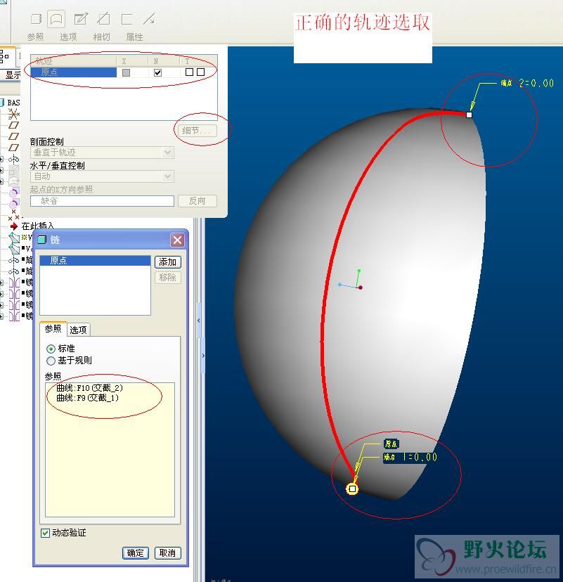

发表于 2011-9-7 11:07 | 显示全部楼层
vss→参照→细节→选两条线→ok

 楼主| 发表于 2011-9-7 22:57 | 显示全部楼层
回复 7# mda07037 的帖子
我是选了那两条线,进不了草绘,不知什么原因

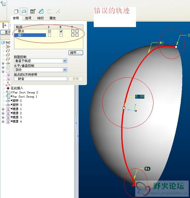

发表于 2011-9-9 08:26 | 显示全部楼层
因为你的轨迹线是断开的两条线,不是完整的一条轨迹线,所以不能进行草绘。
你选轨迹线的时候要按照我上面说的方法进行轨迹线的选取,就可以了。
放上两幅图比较下你就知道了。
