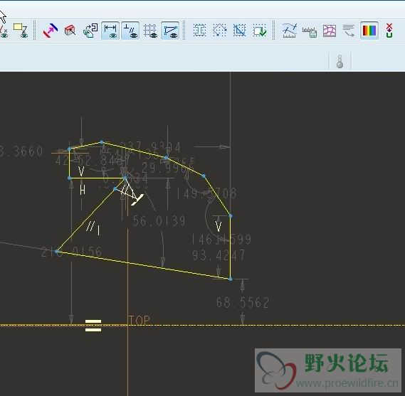

为何我用PRO/E5.0绘螺母时去除螺母外倒角,运用旋转总是出现‘此截面复合环必须闭合’警告。我绘的三角形是闭合的,也没多余的线。怎会出现未闭合?我想了很久想不通,请高手帮忙,谢谢!

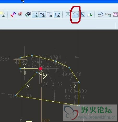

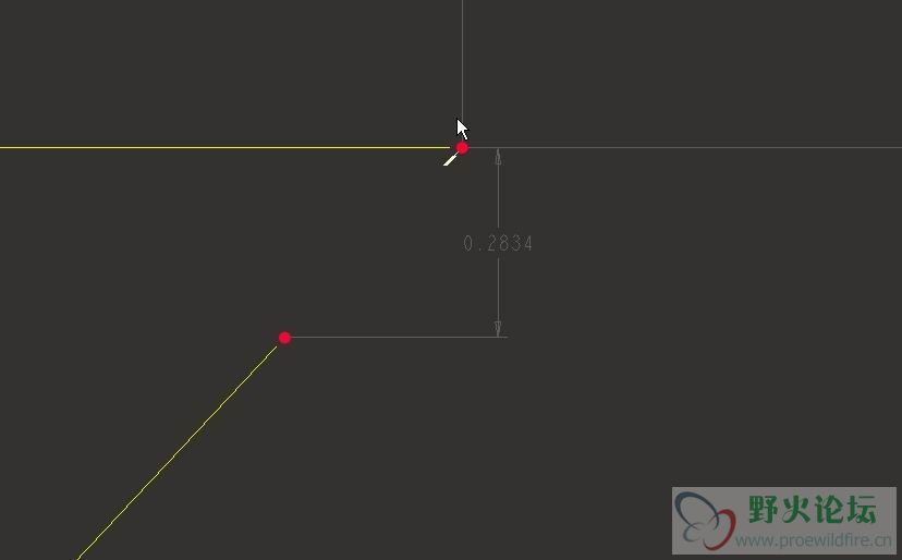

lz可以试一下,在草绘下面,画好了你那个三角形,然后点工具栏上面的加亮草绘端点,所有没有闭合的端点都会加亮,这样你就知道哪里没有闭合了
另外,你眼看的东西不一定是真实的,眼的误差太大了,看图我画的图形看着都像闭合的样子,但是加亮一下端点,我k,那么小的距离的两个点没有闭合,这才知道了,眼睛的误差太大了

还是不行!它上面有警告写的是:‘不是所有开放端都已被明确地对齐’我不解是什么意思?    现在问题是我绘制所有一个实体,只要用到旋转——去除,它总是会出现“此截面的复合环必须都闭合”非常想不通.....我绘制螺母在FRONT面去除倒角,我跟51.CXW一模一样的绘制。可我的怎么就会出现这个问题?我敢确定我绘的三角形一定是闭合是,也没多余的线。不知是不是其它地方的问题,还得请求你解答,谢谢!
