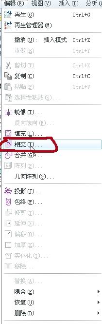

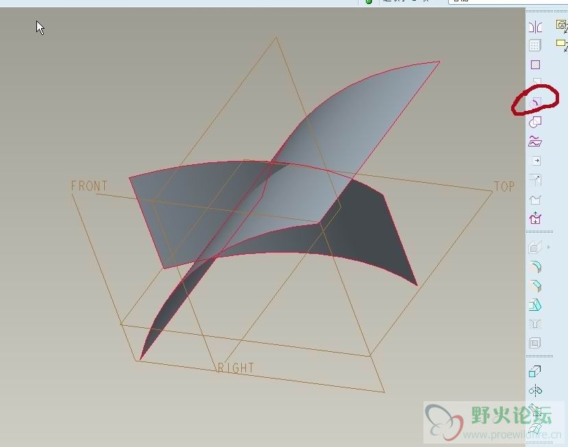

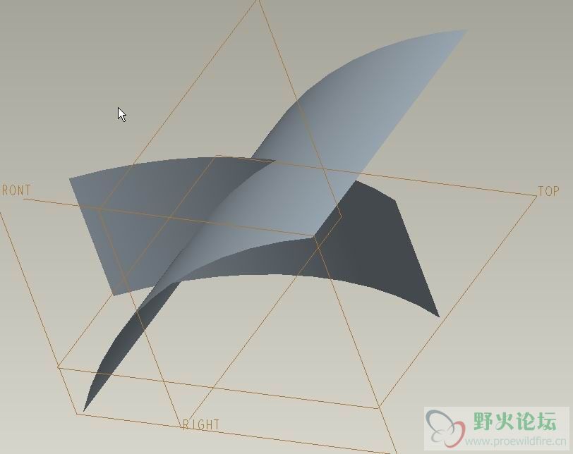

曲面和曲面不能够混成一条曲线,只能够相交成一条曲线,

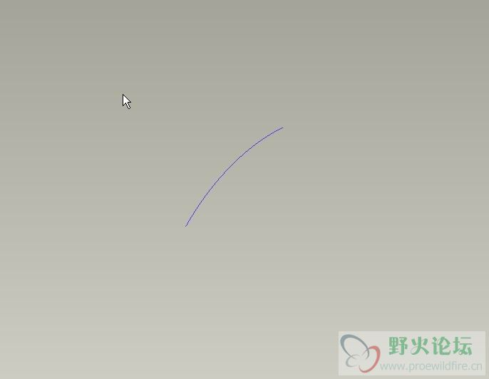

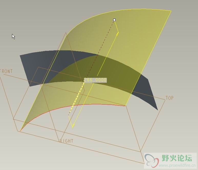

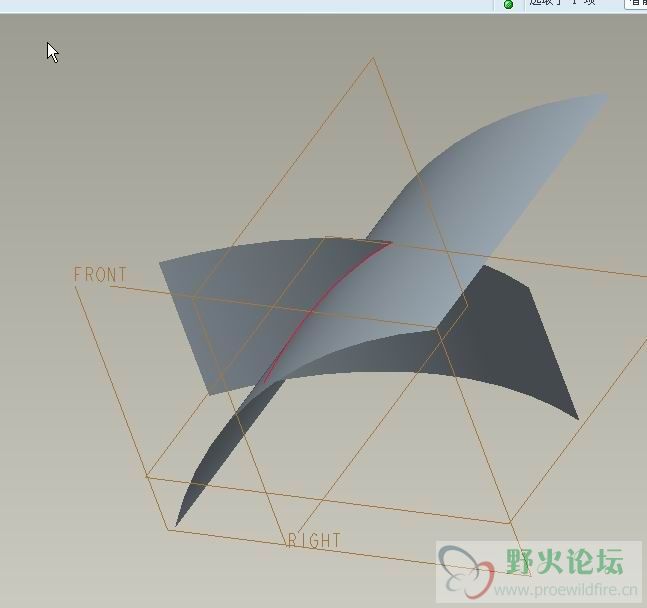

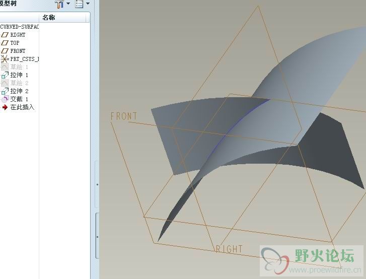

例如 在top平面建立个草绘曲线A,拉伸出曲面A,在front平面上建立个草绘曲线B,然后拉伸处个曲面B,两个曲面相交,按住ctrl键把两曲面全部选中,然后点菜单栏上的编辑-相交(或者点快捷菜单上的相交),两个曲面交出来一条曲线
吧曲面隐藏,吧基准面隐藏,就能看到相交之后的曲线了
