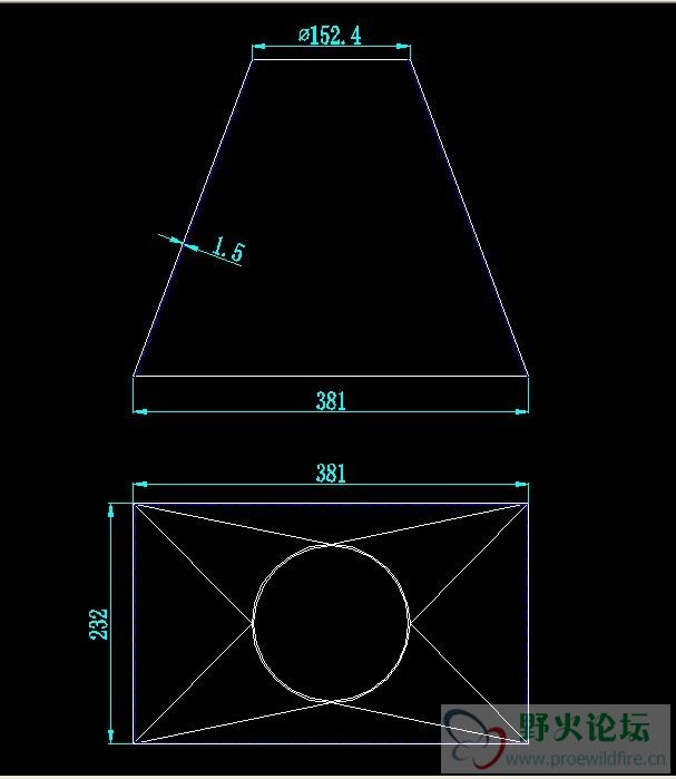

小弟第一次发帖,不找到如何插入图片,请见谅。
1.需要展开的天圆地方图形(图1)

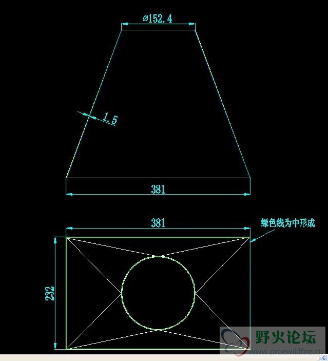

2.按照每个公司的标准,找到中性层(图2),将其复制出来(图2-1)

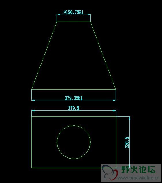

3.将圆分为20等份(图3),每一等份分别连接各端点(图3-1),
4.求出各等分点与端点的连接线的空间长度。第一步:以端点位圆心,以等分点为半径画圆(图4),件圆复制到主视图处,连接两端点(图4-1)求出其空间实际长度(因为两直角边相等,又都是直角三角形),一样的方法求出其余边的空间实际长度,注意用不同颜色的线区分。(图4-2)

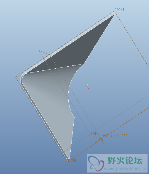

可以在钣金里做个1/4的出来
[ 本帖最后由 alas9 于 2011-9-4 21:01 编辑 ]
