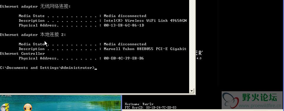

请教各位:我把我网卡的物理地址改成我想要的号,PING出来看也改成功了,为什么我装PROE的时候还是原来没有改之前的那个号?是什么原因?谢谢了!具体见图:

网卡的物理地址即网卡号,是网卡固有的东西,出厂的时候就设置好了,就像你的身份证一样,公安局发给你的时候就设定好了,是不能改的。
运行proe 安装程序,按左下角读出的网卡号做许可证安装即可,不要想其他的。

谢谢版主!我再问下:假如说我一定要用我改过的那个号装PROE(我另外一个软件一定要用这个号),那有没有办法在安装PROE的时候用我要的那个号?以前用8139网卡的时候改过,可以用,不知道为什么现在改了,PROE读的还是原来的网卡号

没办法,PROE 不认你改的网卡号
