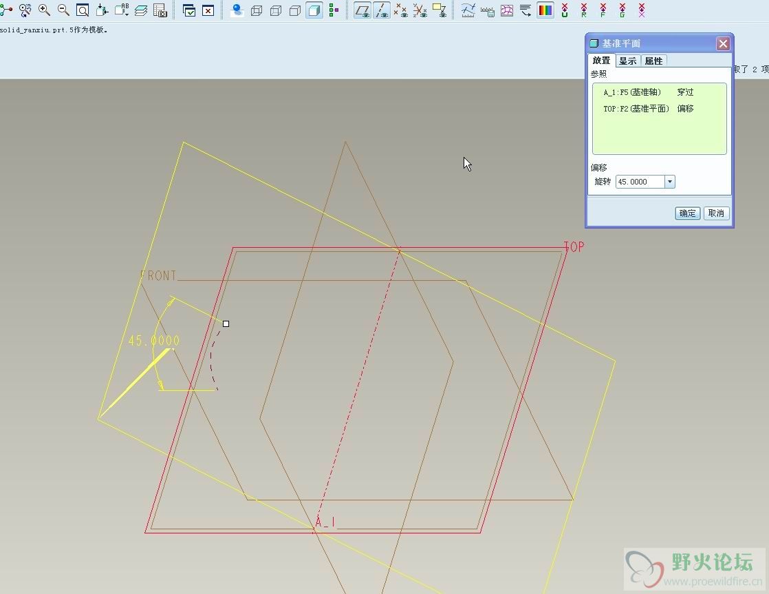

我要怎么样才能创建个有角度的基准面?请各位大侠帮帮我,谢谢

发表于 2011-9-4 08:52 | 显示全部楼层
没理解你的意思 ,什么有角度的基准面,基准面就是一个平面,哪来的角度,
可能是你要见一个与其他平面成一定角度的基准面吧,

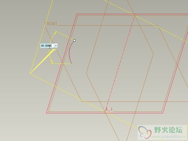

打开你的零件或组建,比如说要建立一个与top平面成一定角度的平面,

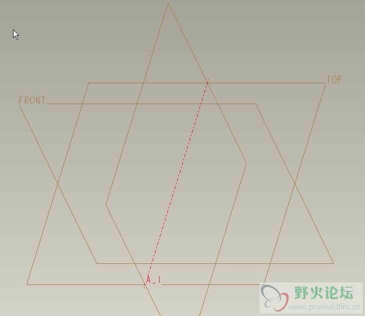

1.建立一个基准轴,选择建立基准轴按钮,选中top平面和right平面,建立好基准轴
2.点击建立基准平面的按钮,选择刚刚建好的轴,在按住ctrl键不放点选top基准面,出来个基准面,这个基准面是与top平面成一定角度的平面,在数值里可以更改角度的大小
