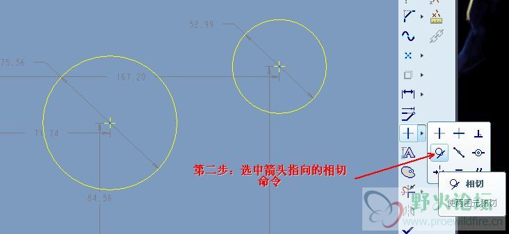

本人刚开开始学proe,昨天跟着视频装完proe之后,打开来小试了一把,发现最简单的相切线的命令竟然用不了,具体情况是这样的,点了直线相切命令之后,本来应该像别的命令一样,鼠标旁边会有一个米字样的小点跟着鼠标一起动,但是这个命令却没用,请问是我下的软件有问题还是我安装的方法有问题?
     PS:用直线、相切线,或者圆的时候是有那个点的。

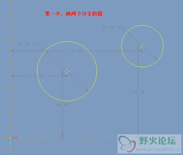

同学,你搞笑了。画切线是不是本身应该有被相切的图元?有没有看到你点相切以后小的提示框?提示你选取一个项目?首先你画两个不重合的圆,然后点想切线,就可以选了。

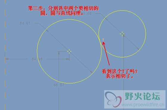

就直接用那个箭头点选两个圆,切线就出来了。刚刚亲自尝试,没问题。

看来楼主真的是非常非常新的新人了,文字解释不容易理解,我上个图,希望能帮助楼主解决问题。
