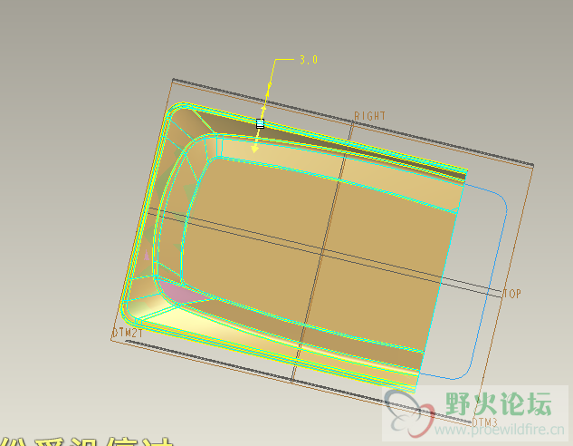

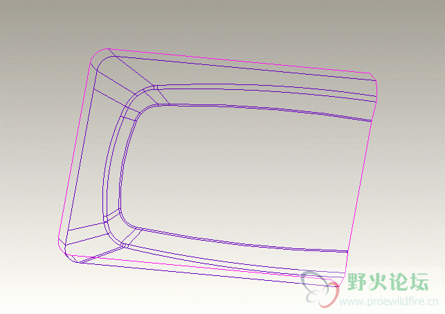

都是按照教程一步一步来学习,但在加厚的时候就会出现以下提示:
[img=475,405]file:///C:/Users/DELL/AppData/Roaming/Tencent/QQ/Temp/RichOle/4LJ664C6N0CU[F%7DY04%60V%25PM.jpg[/img]
请各位高人教教 ,本人用的是野火4.0版的,谢谢!!

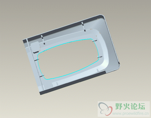

教程效果图片:

发表于 2011-9-4 07:42 | 显示全部楼层
估计你面没连接到一起
 楼主| 发表于 2011-9-4 09:46 | 显示全部楼层
我是先用边界混合,再合并了啊!按理来说应该连接一起了吖!
发表于 2011-9-5 11:45 | 显示全部楼层
会不会是有未拟合的面啊?切换到隐藏线模式看看有没有紫色曲线。你试试吧,我也不太懂,瞎指挥的
 楼主| 发表于 2011-9-5 21:36 | 显示全部楼层
这个我也试过自动拟合啊!  但最后端口处会变薄,没有3毫米的厚度,效果也不是很好啊!
  还是谢谢各位的建议! 谢谢!
 楼主| 发表于 2011-9-14 23:19 | 显示全部楼层
file:///C:/Users/DELL/Desktop/不能加厚和圆角的大小相关连—还是谢谢各位的指导!.png
按照教程终于完成了!谢谢各位的宝贵建议!
file:///C:/Users/DELL/Desktop/按照教程终于完成了!.gif
