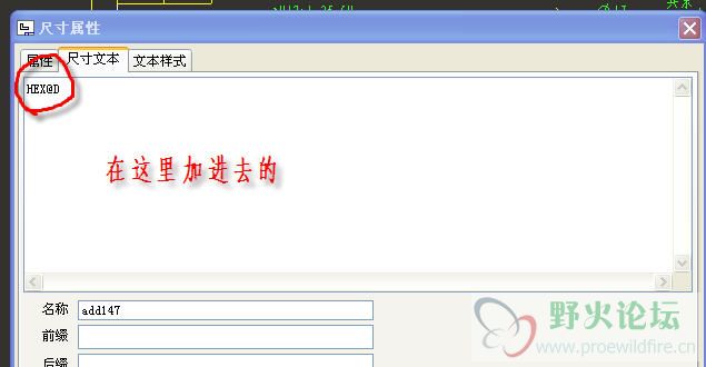

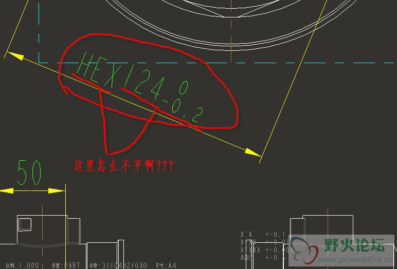

各位同仁,近日我遇到一个关于尺寸前缀与尺寸不水平的疑惑,不知道怎么解决??具体问题见下图片,谢谢大家的帮助,我在这里先谢谢了

你的尺寸前缀怎么标注进去的?

 楼主| 发表于 2008-6-19 16:52 | 显示全部楼层
在 尺寸属性里面加的,选尺寸,右击选属性,,我以前好象没有出现过,就是最近发现是这样子的,我估计好象是 活动绘图 里面的配置改了

发表于 2008-6-19 19:54 | 显示全部楼层
在你电脑里查找 config.pro ,找到后全部临时删除,然后重新启动 proe 再做看看还是不是有你说的问题。

 楼主| 发表于 2008-6-20 06:56 | 显示全部楼层
按照你的方法我试了一下,对齐了,问题是解决了,可是如果不用那个配置文件的话可能不行啊,我用好多年了,那里面的设置都很符合我现在的工作需求,不知道有没有更好的方法,不过还是要谢谢你
47499
发表于 2008-6-20 07:25 | 显示全部楼层
排除法会用不?你可以把里面的选项删除一部分,然后使用看看有没你的问题,如果有,那就再删除少一些,如果没有,那就再多删除一些,以此类推,直到找到那个选项

发表于 2008-6-20 09:31 | 显示全部楼层
我感觉只对标注显示的选项参数进行排除就可以了

 楼主| 发表于 2008-6-20 10:55 | 显示全部楼层
我看也只有这样子了,谢谢,下面我就漫漫的排除吧
