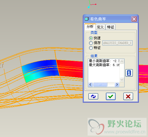

如何解决如图曲面不平滑问题?那位大侠有好办法

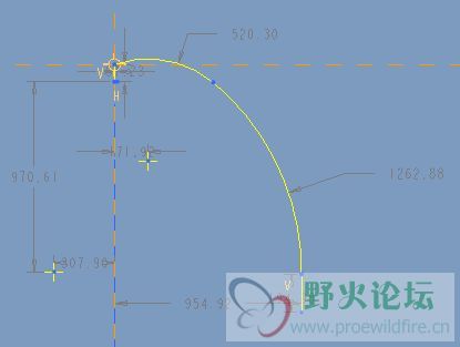

发表于 2011-9-3 22:16 | 显示全部楼层
这位哥。。。您的模型。。。。把所有的草绘添加上相切约束。。。还有。。。。不需要这么多草绘截面啊。。。。。

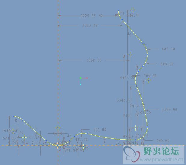

 楼主| 发表于 2011-9-4 08:30 | 显示全部楼层
回复 2# pdc331727426 的帖子
额,那些草绘截面都是领导定好了,要求轮廓就是这样子啊。感觉画得挺难看的。。哎。。。

发表于 2011-9-5 08:41 | 显示全部楼层
楼主,我只能说我不能理解你的做图方式。你每个草绘里面的尺寸全都是灰色的尺寸,每段圆弧两头与其它线条都没有用相切固定,你说你这个图做出来有用吗?
 楼主| 发表于 2011-9-6 05:52 | 显示全部楼层
线条都是CAD转过来的,这个就是一个造型铝板。

584
发表于 2011-9-6 13:04 | 显示全部楼层
那你也要把线条用尺寸固定下来呀,在CAD里面标好尺寸,然后在转到PROE里面。
你这是在草绘时直接导入的线条,标的尺寸全没的,没法做的,做出来也没用的。
