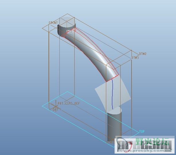

[求助] 求解 如图 中间段与二端光滑连接
发表于 2011-9-3 18:29 | 显示全部楼层 |阅读模式
请高手指教!
file:///C:/Users/abc/Desktop/未命名.jpg

 楼主| 发表于 2011-9-4 09:21 | 显示全部楼层
12345.pdf (34.79 KB, 下载次数: 0)
 楼主| 发表于 2011-9-5 13:18 | 显示全部楼层
如图

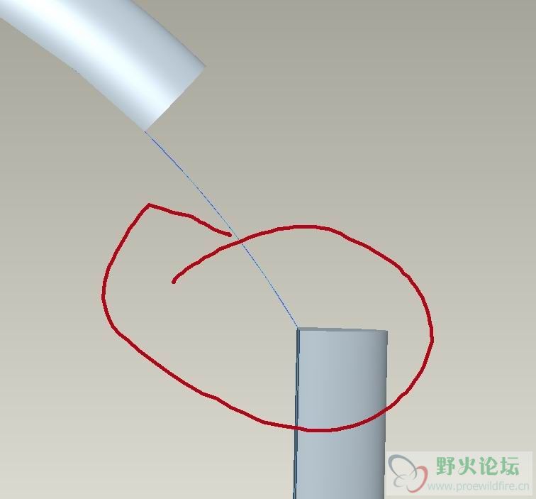

发表于 2011-9-5 15:28 | 显示全部楼层
你的曲线和下面的面不相切,没法光滑连接,即使用了sweep或者vss,还是有残缺的部分,
1.建议你把曲线的曲率改成和下面的数值平面相切
2. 要么就vss只有在细画,在残缺的部分建立个曲线,在sweep
两种方法你选择吧

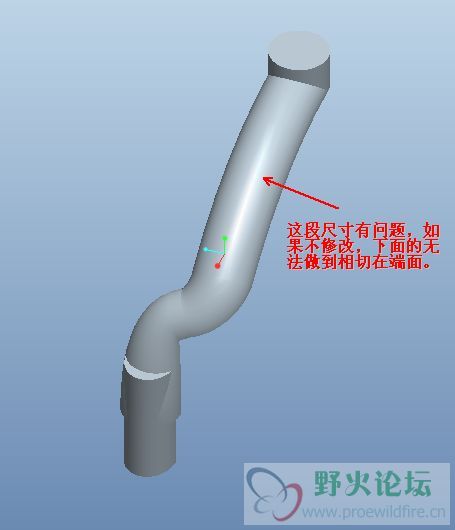

发表于 2011-9-6 14:31 | 显示全部楼层
楼主,你这个图的尺寸是随手画的吧,我下了你的档做了,发现你的尺寸有问题,改报扫描出来非常的难看。
