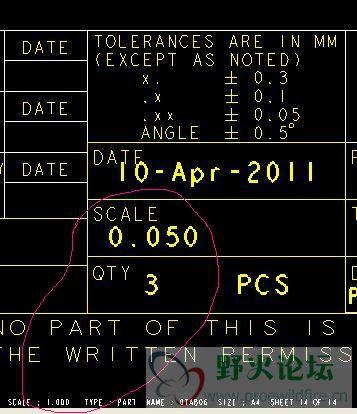

工程图图框比例,有不同模型能不同比例吗?向如下图所示,
  我的2D图纸上的图框调用比例{0:&scale},但是不同的模型图纸在同一个2D图上得到的却是不一样的比例,不是和3D模型配对,你们有什么办法吗? 未命名.JPG 未命名.JPG

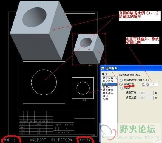

页面的缺省比例,是在工程图中插入视图时默认比例。
好比手工画图时,先按比例画第一个视图。而这个比例由config,pro控制,选项为default_draw_scale 比如我们设置值为1(即1:1),
这个比例只控制开始进入工程图时的比例,也可以进入工程后再修改这个比例值。
视图的定制比例可以说是多余的!因为有页面比例就可以了!
初学者往往被页面比例和定制比例搞得一头雾水。一般应用我们只要知道页面比例就可够用了
当然PROE有这个功能,是考虑到其他应用的。比如说一个页面中有多种比例存在的情况。
比如下面的方块例子,我们看一下下面这个图,来认识视图定制比例。
