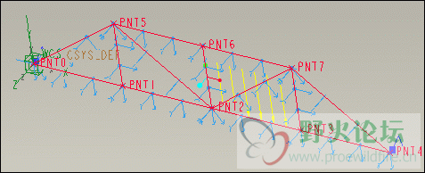

由多条基准线建立梁,建立这些基准线的方向如何确定?
见图
从一开始的通过点建立基准线,就要小心,基准线的方向。。。
下图的基准线就得是PNT0-PNT1,PNT1-2 PNT2-3 PNT3-4 PNT0-5 PNT5-6 PNT6-7 PNT7-4 PNT1-5 PNT2-6 PNT3-7 PNT5-2 PNT2-7
我想请问这些基准线的方向是如何确定的?后面要用这些基准线建立梁。
这样,定义梁时,用矩形框选后,梁的方向就按建立的基准线方向的一样了。
这种多段封闭梁,各段梁之间的 方向是如何确定的?

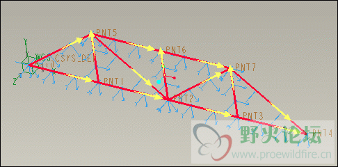

我晕啊,,,这个方向,据我所知,是定义梁的时候调整的,,有X,Y,Z三个值,比如1,0,0就是X方向,1,1,0就是XY夹角45°方向。。不是你说的线条方向吧,而且线条本身没有方向。
