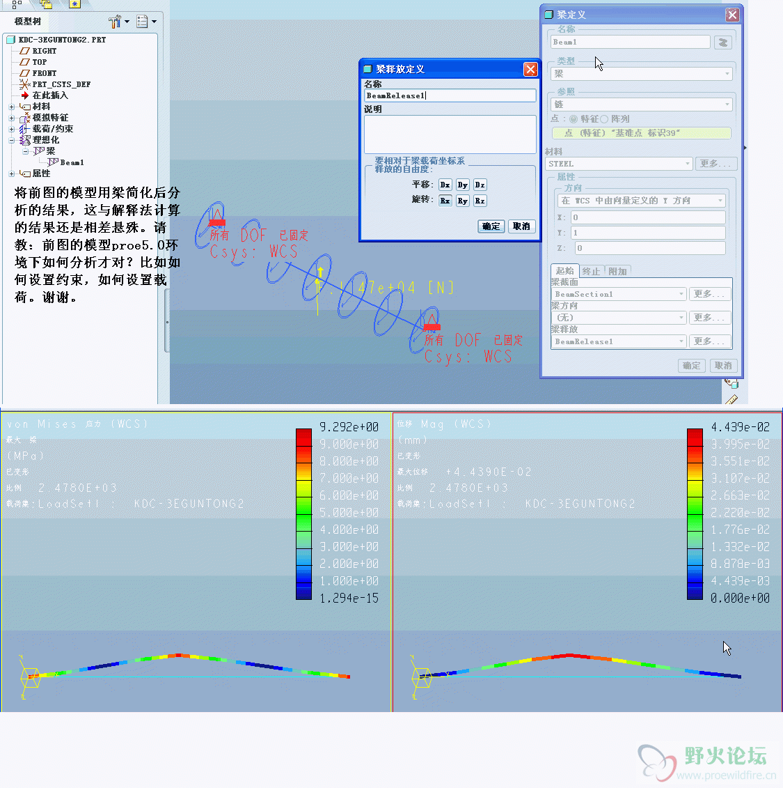

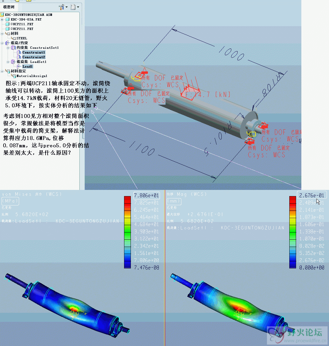

请教:滚筒受力分析。野火5.0环境下图示模型如何设置约束,如何设置载荷。谢谢。见图片。
176
215
 楼主| 发表于 2011-9-3 14:11 | 显示全部楼层
滚筒受力分析图
滚筒受力分析图,与前一张图调换顺序。

首先是材料属性定义,然后是网格划分,再是模型简化,最后是约束和载荷加载分析。
你确定每一步都是正确的吗?

谢谢两位,我将原文件放上,请参详。
